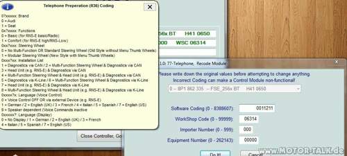

Die komplette Codierung: 0205755
STG 77: 0x?xxxx habe ich +1 codiert
STG 19: Byte 4, Bit 6 (war hier nicht ganz sicher ob das richtig ist, bei micha225 steht Byte 3, Bit 3, bei mir ist da aber was ganz anderes. Screenshot im Anhang von das, was ich aktiviert habe)
An der Verkabelung wurde nichts geändert (noch). Planne zunächst AUX umzupinnen, ist bereits aktiviert aber nicht umgepinnt.
Das Mikro funktioniert sonst gut, habe 2 Telefongespräche durchgeführt und es ging wie immer prima. SDS ist aber einfach jetzt "anderes" wie oben geschrieben und versteht mich nicht mehr (ganz) auch bezüglich Handy. "Hilfe" versteht sie auch nicht, "Namen wählen", etc. auch nicht... nur "Wahlwiederholung" komischerweise... und die Dame (Stimme) ist auch eine andere denke ich 😁
Sie sagt einmal "Wie bitte" und dann später alle mögliche Befehle (Navigation, Radio, etc.) ... und dann - Abbruch. Heisst das eigentlich nicht dass SDS bei mir prinzipiell aktiviert ist? (sonst wozu "Navigation", "Radio" usw.)
Nachdem was du im letzten Absatz schreibst, hat das RNS-E SDS, dann musst du das Micro umbauen, sonst funzt es nicht richtig 😉
Eventuell kannst du das Telefon SDS bis zum Umbau weiterhin verwenden, wenn du das STG 77 wieder zurück codierst, wäre ein Test wert 😉
Ansonsten sehe ich da nichts, was an der Codierung nicht stimmen sollte 😉
Na toll ... 😁
Habe gerade probiert - hat nichts gebracht - weder positives, noch negatives...
Ist es sonst so korrekt? (Screenshot im Anhang)
SDS lässt sich also nicht ausschalten? Und das ist so normal wenn man SDS-Gerät einbaut!?
Finde aber trotzdem komisch dass "Wahlwiederholung" funzt aber sonst nichts !? Meine Nachbaren sind rausgekommen... ich schrie so oft um "Hilfe" 😁 😁 😁 😁

Ja, habe gerade darüber gegrübelt, kann ja auch nicht gehen, da das RNS-E den Sprachbefehl erwartet, aber aufgrund des fehlenden Micros ja nicht gehen kann.
Eventuell hilft es im RNS-e die MFL noch rauszucodieren, damit es nicht auf die MFL-Taste reagiert 😉
Aber schliesse das Micro an und dann funzt es 😉

Wenn dir die Dame "Radio, Navigation,..." zur Auswahl gibt, gehe ich davon aus.
Ja, und wenn man in Navi modus ist, dann sagt sie stattdessen welche Navi Befehle möglich sind (Stadt eingeben, Zielführung starten, etc.)
Du musst dein Micro durch das Navi schleifen dann gehts auch mir dem SDS. Auf der Pinbelegung des Navis steht Mic In / Mic Out dann noch auf Komfort codieren und es geht beides.

Nicht parallel sondern einschleifen über Mic in und Mic out 😉
Dann funktioniert das SDS vom RNSE, sowie das vom Telefon 😉

Eine Frage aber noch... soll nicht bei 0xxx?xx 4 stehen !? (s. Anhang)
Was ändert sich dann? Die Tel. Nummern, Anrufe. usw. werden auch jetzt auf dem display angezeigt... 😕

Jepp, meine Codierung lautet: 0011411
