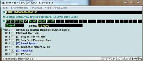

Und hier auch alle Antworten:
Die komplette Codierung: 0205755
STG 77: 0x?xxxx habe ich +1 codiert
STG 19: Byte 4, Bit 6 (war hier nicht ganz sicher ob das richtig ist, bei micha225 steht Byte 3, Bit 3, bei mir ist da aber was ganz anderes. Screenshot im Anhang von das, was ich aktiviert habe)
An der Verkabelung wurde nichts geändert (noch). Planne zunächst AUX umzupinnen, ist bereits aktiviert aber nicht umgepinnt.
Das Mikro funktioniert sonst gut, habe 2 Telefongespräche durchgeführt und es ging wie immer prima. SDS ist aber einfach jetzt "anderes" wie oben geschrieben und versteht mich nicht mehr (ganz) auch bezüglich Handy. "Hilfe" versteht sie auch nicht, "Namen wählen", etc. auch nicht... nur "Wahlwiederholung" komischerweise... und die Dame (Stimme) ist auch eine andere denke ich 😁
Sie sagt einmal "Wie bitte" und dann später alle mögliche Befehle (Navigation, Radio, etc.) ... und dann - Abbruch. Heisst das eigentlich nicht dass SDS bei mir prinzipiell aktiviert ist? (sonst wozu "Navigation", "Radio" usw.)
