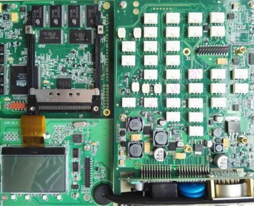

Anbei ein Bild von einem China MUX der laut „Kunde“ nur einmal funktioniert hat
Konntest du den Fehler finden, weil sieht (auf dem was man auf dem Bild erkennen kann) recht ordentlich aus?

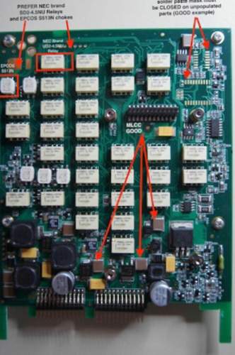

Es geht eben um besagte fehlende Bauteile . Leider ist es aufgrund verschiedener Revisionen des PCB Layout extrem aufwändig für jede Revision das „optimal bestückte PCB „ zu kennen . Anbei aus dem www aus einem anderen Beitrag woran man einen unterschied erkennt ( MLCC fehlt komplett )

Woran sieht man das dass MLCC komplett fehlt ?
Auf den ersten Blick fehlt bei dir der Anschluss für das Netzwerk Kabel ?
Hab es abgesteckt beim zerlegen, damit nix kaputtgeht. Gut hingeschaut!
Es ist nicht da 😁
Bei den 2 Bildern im Vergleich siehst du es
SDs mit allen MLCC gibts seit ca. 3-5 Jahren nicht mehr auf dem Markt ^^.

Welche Auswirkungen hat das Fehlen denn?

Da Daimler inzwischen nur noch C6 VCI‘s einsetzt , kann ich mich dazu wie der Stand heute ist nicht mehr äußern . Aber ich denke dass die meisten C4 MUXe die man so kaufen kann sowieso älter sind .
Die Auswirkung dass diese Keramik vielschicht Kondensatoren weg gelassen sind , lassen sich nicht explizit erläutern , wenn diese durch andere Komponenten ersetzt wurden die die selbe Funktionalität im gesamt Layout bewirken ist das auch kein Problem , aber ein C4 in Rev.1.2 wo bei einem die Bauteile vorhanden sind und beim anderen nicht ist kein Ersatz vorhanden . Rev.1.2 mit MLCC und Rev 1.42 ohne MLCC kann natürlich genauso gut arbeiten weil das Layout im gesamten geändert ist .
Die Indizien für schlechte SD‘s reichen von ständigen verbindungsabbrüchen über nicht erreichbare Funktionen im SG bis zu totalversagen der Aufbau einer Verbindung zum Fz. Und dann ist noch immer nicht klar ob die Hardware schuld ist oder eine verpfuschte Software aus dem Internet
Deshalb meinte ich , 2 MUX zu vergleichen ist aufwändig und Kompliziert da es viele Revisionen im PCB Layout gab . Vermutlich ist es daher auch sinnlos einen „originalen „ zu posten , da dann bei dem ein oder anderen der Schweiß auf der Stirn steht obwohl alles ok ist .
Das Fazit wäre : der Kauf beim China mann ist Glückssache . Wer auf der pechseite steht wird vermutlich schwer erfahren ob sein MUX schuld ist , oder was er in die Software reingeklimpert hat .... oder die Fz. Elektronik selber .
Denn die Auswertung eines MUX im inneren wird keiner Umsonst machen . Und ist bei 150 Euro den Aufwand auch nicht wert. Und einen kaufen und dann öffnen und feststellen es ist Mist ? Naja , wie oft will man das Spiel mit Versand nach Hong Kong ( bildlich ) dann machen bis man sein Wagen auslesen kann .
