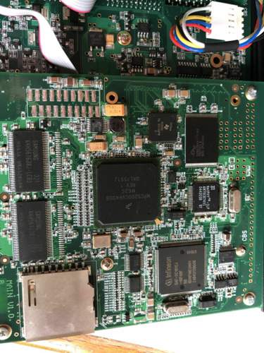

Weils grad passt. Hab gestern meinen C4 offen gehabt (wegen der fehlenden Akkus ...... mehr sag ich nicht). Rein vom Aufbau kommt es mir nicht *billig nachgebaut* vor. Die IC scheinen auch keine no-name Dinger zu sein. Bin natürlich zu wenig Techniker dazu, aber vielleicht erkennt jemand was. Hab ein paar Bilder reingestellt.
BTW: Die WLAN Karte ist schon ziemlich chinesisch, und Speicherkarte ist auch keine drin. Aber alle Anschlüsse sind da, vermutlich müsste man aber ein firmware update/upgrade machen, hab da eine US-Seite gefunden, die für USD 50,- dieses anbieten.

Auf den ersten Blick fehlt bei dir der Anschluss für das Netzwerk Kabel ?
Die Bauteile sehen soweit ok aus , aufgrund verschiedener Revisionen unterscheiden sich die PCB‘s auch in guter Qualität im Aufbau . Kann mal einen originalen C4 als Vergleich öffnen
