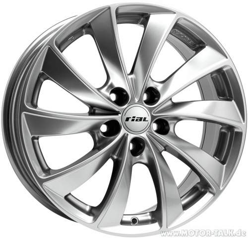

Alternativ könnte man evtl. auch die Lugano von Rial nehmen:
http://rial.de/.../index.php?...

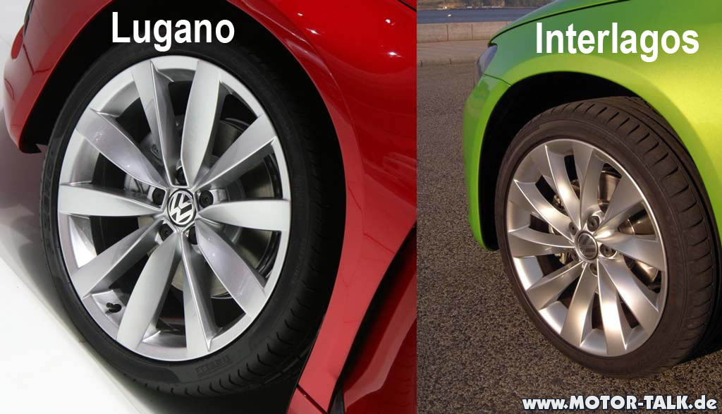

Hier mal ein Vergleich zwischen den Luganos "19" und den Interlagos "18"
http://www.motor-talk.de/.../Attachment.html?attachmentId=530937
Bei den Interlagos sind alle Speichen mit einer Krümmung in der gleichen Richtung versehen.
Bei den Luganos sind jeweils 2 Speichen in einer Richtung gedreht.
Nur mal so falls einer sagt die sehen ja gleich aus. 😉

Evtl. die Rial importieren? Kommen m. E. in silber recht gut rüber.
Rial-lugano-silber
Die sehen fast so gut aus wie die Interlagos. Ich denke die machen sich als Winterreifen ganz schick.
