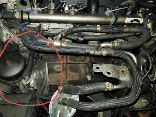

Nach 160 kM Autobahn Heimfahrt Auto abgestellt und nächsten morgen beim Wegfahren fette Ölflecken auf dem Boden.
Ölstand auf Minimum. Habe ich wohl Glück gehabt, dass ich nicht noch weiter musste...
Alle Unterboden Schallkapselungen abgenommen und ich vermute eine Undichtigkeit in der Gegend von dem gelb umrandeten Teil. (Siehe Bild) Es ist ein W211 Mopf Bj. 2007 mit Om646 Evo.
Fragen an Euch:
Hat dieser Motor einen Ölwärmetauscher?
Was ist das gelb umrandete Bauteil in dem Foto?
Vielen Dank für etwaige Hinweise.

Hallo
Das ist der Abgasrückführkühler.Da kann kein Ölverlust herkommen.
Danke. Und weiß jemand ob es einen Ölwärmetauscher gibt. Nach Sufu meinen einige Ja und andere Nein.

Da ist kein Ölkühler! Ist das dein Motor oder ein Bild aus dem Netz?
Der 200 CDI hat keinen Wärmetauscher , nur den Wasser und den Ladeluftkühler. Was hat der Wagen gelaufen? Bzw Laufleistungen des Motors?
So wie das aussieht , könnte der Turbolader einen Weg haben und rotzt das Öl raus. Ist das Heck mit leichtem Öl Nebel benetzt?
Turboladerseite alles trocken. Auch am Heck ist kein Ölnebel. Der Ölverlust findet auf der linken Seite statt. Und zwar eine ganze Menge. Am Unterboden ist durch den Fahrtwind bis nach hinten ein satter Ölfilm. Mit dem Ölwärmetauscher habe ich gefragt, weil bei manchen Motroen dieser unter der Ansaugbrücke verbaut ist. Hoffe, das ist hier nicht Fall.
Bild oben war aus dem Netz. Jetzt anbei zwei Bilder von meinem Motor, heute morgen. Einmal oben, einmal von unten Lenkungsseite.

Mmmhh, es ist ein E220 CDI Bj. 2007. Eigentlich das gleiche Auto, dass Du, Strunz, hast. 170 PS. Automatik. 149.000 Km.
Auf der linken Seite ist nix mit Öl!
Nur der Ölfilter
Links steckt am Ölfiltergehäuse ein Öl/Wasser-Wärmetauscher. Dazwischen werden die auch schon mal leicht undicht
Erstmal geklärt mit dem Ölwärmetauscher. Ist so wie 55amg sagt. So ein kleines Dings:

Bei https://originalteile.mercedes-benz.de/teilekatalog nach meiner Fin gefunden. Und auch am Auto gesichtet. Muss man ein bißchen am Diesel Filter vorbeilinsen. Nur (leider?) ist da alles trocken. :-((
Im Moment glaube ich, dass ich Dussel vor Abfahrt beim Ölstand checken, den Ölmessstab nicht richtig zurückgesteckt habe. Vielleicht ist da das Öl dann rausgedrückt. Werde erstmal so weiterfahren und penibelst beobachten.
