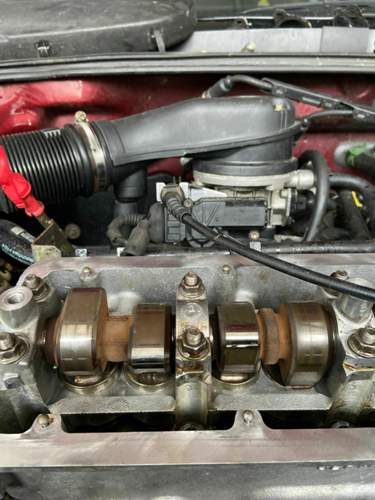

kurze Frage zu dem Foto meines Motors .
Ist das sehr kompliziert diese Dichtung zu wechseln ?
Ist spezielles Werkzeug von Nöten ?
Es handelt sich um einen Golf3 , Bj 93 , 1,6L , 75Ps und 129500 km
Habe ein wenig Kenntnis beim schrauben , leider nur am Käfer .
Vielen Dank

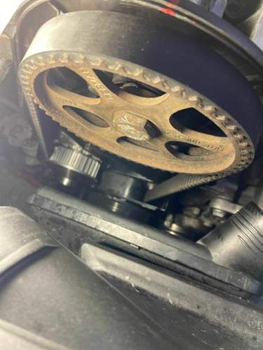

So
Ist das richtig ?
Oder noch eine Umdrehung ?
Wegen den „Ohren“ ?
Also Markierung passt

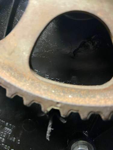

So bringt das aber nichts.
Das Nockenwellenrad muss aufgesetzt werden.
Das hat die Markierung auf die es ankommt.
Markierung passt wenn das Rad drauf ist
.jpg

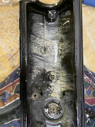

Jemand ne Idee ?
Kalt draußen! Findest du im Moment in 98% aller Pkw Motoren!
Das ist eine Öl-Wasser Emulsion die wieder verschwindet sobald das Öl warm genug wird zum Ausdampfen.
In der geringen Menge ist das vollkommen iO.
Hatte gerade etwas Angst bekommen
