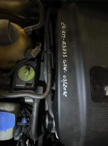

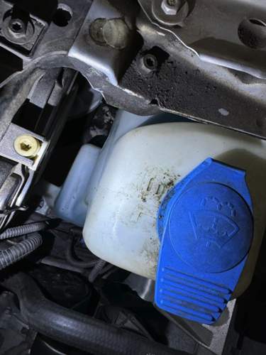

Also der große Fleck auf dem Bild kommt ja eher vom Tank für den Scheibenwischer, weil da vermutlich ein O-Ring kaputt ist wie hier jemand meinte. Also eventuell hat er das für eine undichte Wasserpumpe gehalten? 😕 Der Tank wäre ja zumindest in der Nähe von der Wasserpumpe.
Wie stellt man eine undichte Wasserpumpe denn am besten fest? Zeigt es mir an wenn zu wenig Kühlwasser im Tank ist oder was damit nicht stimmt?
Er meinte auch irgendwas er kann nicht sagen ob es nur ein paar Tropfen sind einfach so oder ob da mehr raus kommt.
Also gefühlt, alles was er gesehen hat das hat er als schweren Mangel aufgeführt 😕
Also ich hab jetzt ein paar Bilder gemacht, wegen dem Getriebe und der Hinterachse keine Ahnung wo genau ich da nachschauen müsste oder der Querlenkergummi..
Bild 1+2+3: Bei dem Wassertank ist es unten feucht weil da was undicht ist, aber bei der Wasserpumpe hätte ich nichts gesehen und Kühlmitteltank wirkt gleich wie seit Kauf. Vielleicht hat der Mechaniker wirklich das gemeint.. Beim 3. Bild links oben das ist doch der Kühlmitteltank und daran hängt die Wasserpumpe oder bin ich da falsch?

Die Wasserpumpe sitzt wenn man vor dem Auto steht links am Motor und nicht am Wassertank (Ausgleichsbehälter) Aber wenn der Kühlmittelstand nicht fällt ist das schon mal gut. Und lade den Kofferraum mal richtig voll
