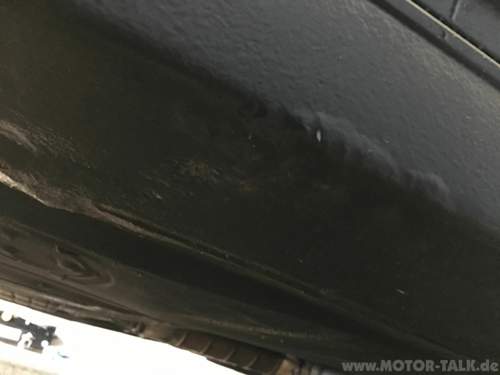

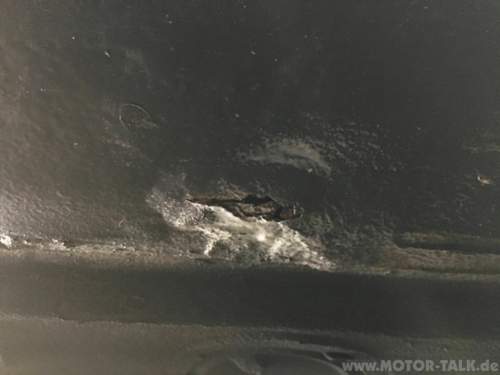

leider ist der Schweller auf der Beifahrerseite durchgerostet. Ich war heute bei zwei Werkstätten. Der eine würde einfach nur nen Blech drauf schweißen und der andere möchte den Schweller komplett tauschen. Jetzt bin ich etwas ratlos was ich machen soll. Vor allem, weil die Kosten von 500@ - 1500€ gehen.
Da ich an dem Auto hänge, liegt mir viel an einer vernünftigen Lösung.
Kommt vielleicht jemand mit Sachverstand aus dem Hannover oder Umgebung? Noch besser natürlich jemand, der das auch instandsetzen könnte...
Bilder füge ich an.
Schonmal vielen Dank!

Eins gleich vorweg: Das ist leider mehr, als ein bisschen Kosmetik. 🙁 So ein Rostnest hat bei meinem ehemaligen Compact dazu geführt, dass ich ihn verkauft habe. Ich habe das Auto auch geliebt, aber irgendwann ist mal Schluss.
Blech drüberbraten ist günstiger, aber Pfusch. Warum? Unter dem Blech ist eine Trägerkostruktion, die in aller Regel mit durchgefault ist. Würde mich jedenfalls sehr wundern, wenn dem nicht so sein sollte. Wird nur ein Blech drüber gebraten, lastet beim nächsten Anheben per Bühne oder Wagenheber das gesamte Gewicht auf diesem Blech. Mit etwas Glück drückt es das gleich am Anfang ein, mit viel Pech und fällt das Auto von der Bühne, im schlimmsten Fall steht dann jemand drunter.
Die Träger müssen also dringend ebenfalls erneuert werden, das macht es dann auch so verdammt teuer.
Für ein letztendliches Urteil muss das erst mal alles abgeschliffen oder besser gleich das Rostblech rausschneiden.
Dann weiter gucken wie weit das geht.
Für solche Fälle lohnt sich der Blick in den Hohlraum mit einem Endoskop. So kann man vorher schon abwägen ob die Arbeiten noch Sinn machen oder nicht.

Sodele habe eben mal mit ner Drahtbürste und nen Schraubenzieher an den Stellen „gearbeitet“. Leider zwei nicht ganz unerhebliche Löcher. Ich würde sagen ca. 3cm im Durchmesser. Durch die Löcher konnte ich dann auch ein wenig in den Schweller gucken und auch. mit dem Finger fühlen. Das was ich sehen und erfühlen konnte sah alles noch super aus. Auch die Wagenheberaufnahmen sind noch fest. Also da knirscht nichts wenn ich den Wagenheber ansetze. Werde dann mal mit meinem neu erstandenen Endoskop weiter reingucken. Eventuell war es ja doch eine äußere Beschädigung die sich über die Zeit von außen nach innen gefressen hat. Dann wäre der Aufwand um ein vielfaches kleiner..... Daumen drücken
