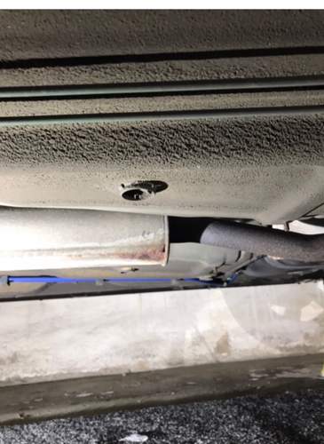

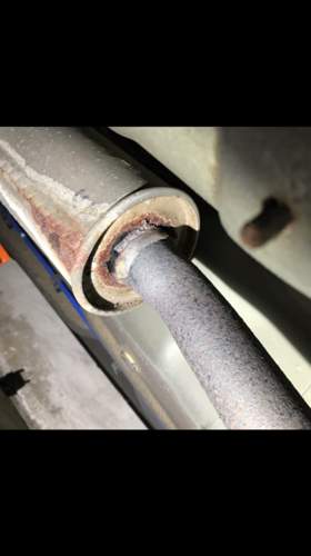

Liebe MT Gemeinde, ich würde mal eure Meinung zum Thema schweißen oder neu wissen.
Der TÜV ist im Dezember fällig und vor zwei Jahren hat der Prüfer schon den Mittelschaldämpfer als Hinweis eingetragen. Da es damals noch nicht tüv relevant war, gab es die Plakette. Eigentlich wollte ich es in den letzten Jahren gemacht haben… aber wie es so ist, kommt immer was dazwischen oder es fehlt einfach die Lust…
In der Zwischenzeit ist der kleine was lauter geworden und nun muss was gemacht werden.
Eigentlich dachte ich, alte ab und neuen dran. Kostet nicht viel, 60-80€ und man ist dabei.
Aber wenn ich mir das so genau anschaue, könnte man da nicht etwas nachschweißen ?
Was sagt ihr ? Wie sieht es mit der Schweißnaht aus, da ist es irgendwie sehr schwarz. Was bedeutet das.

Wenn ich mir die Fotos vom TE so ansehe, dann kann ich nur mit dem Kopf schütteln, wenn da noch jemand meint, "das kann man schweissen".
Man kann vieles, Frage ist, ob es Sinn macht!
Mit Schutzgasgerät würde ich da aus Erfahrung erst gar nicht bei anfangen, wenn überhaupt mit dem Brenner, sprich autogen Schweißen.
Aber ich würde da gar nicht drüber nachzudenken,keine 30 Sekunden.
Erstens müsste man einen neuen Deckel für den Topf anfertigen und den dann am Wulst mit dem Topf verschweissen. Dann das Rohr mit dem Deckel.
Dazu wäre ein Knotenblech von Rohr zu Wulst vom Topf sinnvoll. Vermutlich wird der ganze Rost an der Seite beim schweissen wegbrennen und da das nächste Loch entstehen.
Abgesehen davon wird die inzwischen mit Russ gesättigte Dämmwolle im Dämpfer schön verbrennen, was das Ding lauter werden lässt.
Als nächstes wird das Rohr im Schalldämpfer abfallen und im Topf rumklötern.
In Folge dessen wird die Dämmwolle sich vor den Topfausgang setzen und diesen verstopften wie eine Kartoffel.
Noch Fragen?
Und wenn ein Prüfer so ein Gefrickel sieht, wird er hellauf begeistert sein und mindestens einen Vermerk machen, dass der Schalldämpfer zu erneuern ist. Auch wenn der nach der Aktion "Brat-mir-was" tatsächlich dicht sein sollte.
Und weil auch ich mal jung war und aus Geldmangel sooo oft versuchen musste, aus Sch.... Gold zu machen, weiß ich was das für ein Krampf ist und wie lange sowas dauert, wenn es anschließend halten und dicht sein soll.
Wie lange der Rest vom Pott dann noch hält, steht in den Sternen.
Schon mal überlegt, was eine Schweiss-Stunde kostet?
