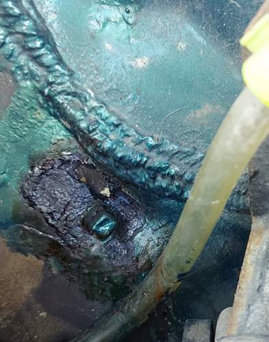

ich habe Bilder von meinem Dom eingestellt. Hier ist eine Durchrostung im Bereich des Schraubengewindes zu erkennen. Kurz unterhalb der großen Schweißnaht. Habe die ganzen Stellen großzügig mir Rostumwandler eingepinselt.
Wie ist eure Einschätzung? Machbar und wenn ja, mit welchen Kosten ist hier zu rechnen, sofern es vernünftig instandgesetzt wird? Betroffen ist nur ein Dom. Wie lange sollte man mit der Reparatur warten? Resttüv habe ich noch 1 Jahr + 2 Monate.

Ja diese Stelle ist bekannt, kann man instandsetzen. Allerdings muss dazu das Federbein raus, im Motorraum muss man sich auch Platz schaffen.
Ob sich das lohnt?
Das hängt vom restlichen Zustand des Fahrzeuges ab (Schweller, Unterboden, Radksten hinten rechts, Schwellerspitzen usw.). Wenn die restliche Substanz gesund ist und das Auto noch länger gefahren werden soll, dann ist es durchaus sinnvoll es zu richten.
Aber dann richtig und nicht mit 1K-Sprühgrundierung und irgendeiner Bitumen-Unterbodenscheiße.

Rost sollte immer sofort behoben werden, damit der Schaden nicht größer wird.
Hier rostet der Dom von der Federbeinseite zum Motorraum durch.
Wenn Du das Federbein ausbaust und den Unterbodenschutz (PVC) abschleifst wirst Du erst das komplette Ausmaß des Rostschadens feststellen können.
Wenn der Rest der Karosserie in einem guten Zustand ist, lohnt sich der Aufwand einer Instandsetzung.
Was jedoch bei einem alten Auto bis zur nächsten TÜV-Untersuchung noch passieren kann ist schlecht abzuschätzen.
Der 3er Golf ist bis auf die Karosserie sehr robust und langlebig.
Wenn Du allerdings den Aufwand und die Kosten scheust, dann wäre ein Verkauf mit Rest-TÜV die bessere Lösung.

Das sieht aber auch in der Tat übel aus.
ich habe die besagte Stelle noch einmal etwas versiegelt, sofern es noch möglich war. Nun sieht man das Ausmaß, das verrostete Material habe ich vollständig entfernt, das nun noch stehende Material ist fest und stabil.
Das Schraubengewinde ist noch stabil. Ich kann die Radhausschale ohne Probleme anschrauben und lösen. Der Reifen war runter. Sonst sieht der restliche Dom noch gut aus. Andere Seite am Fahrzeug ist unauffällig.
Frage: Kann sich der Dom an der Karosserie eigentlich durch die einwirkenden Kräfte verformen / verziehen? Oder ist die sichtbare Stelle zu geringfügig dafür?

Durch Rost wird grundsätzlich das Material geschwächt, da das Blech dadurch dünner wird. Die Festigkeit des Doms ist sehr wichtig, da hier das Federbein befestigt wird und dadurch sämtlich Fahrbahnunebenheiten auf die Karosserie übertragen werden. Ein größeres Schlagloch kann bei zu dünnen oder fehlendem Blech den Dom verformen. Früher wurden bei Tieferlegungen, gerne Domstreben verbaut um die Karosserie vor übermäßigen Verwindungen zu schützen
