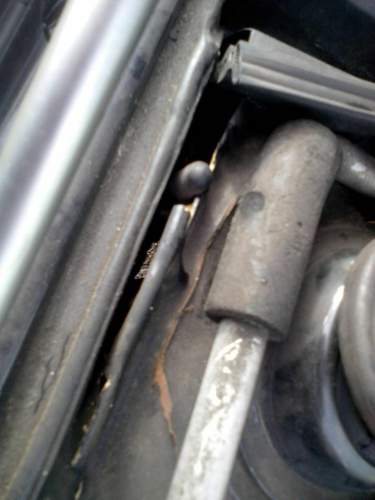

am Wochenende habe ich mich wieder einmal mit meinem Auto befaßt. Mit Entsetzen mußte ich sehen, daß zwischen Dom und Kotflügel ein Riß klafft. Eindeutig rostbedingt. Darf ich an der Stelle schweißen?
Alternative wäre, aus einem Unfaller etwas herauszutrennen. Nur den Dom wäre am einfachsten, den Radkasten mit wäre schon ganz schön viel Arbeit, hat jemand Erfahrung damit? Ich träume eigentlich auch davon, in einem Jahr noch einmal beim TÜV erfolgreich vorbeizuschauen...

Ok danke euch für eure antworten.
Also ich darf und kann schweißen allerdings ist mir der Dom zu riskant zu schweißen auch wenn es ein bisschen mehr kostet könnte mir nie verzeihen ,wenn meiner Freundin was zu stößt deswegen.
Und bei meinem roten hab ich ein bisschen von disem vw dichtungszeug aus den rissen entfernt dadrunter ist kein rost brauch ich mi keine Sorgen machen oder?
Ich würde da einfach neues Karossierezeugs rumschmieren ist doch besser wegen den rissen das die zu sind oder?
Ich würde die Dichtmasse ganz runterkratzen und nur die Nähte versiegeln. Das lässt sich doch viel besser kontrollieren, und im Motorraum sieht das ja keiner.

@VWFahrer91 schrieb am 29. März 2015 um 22:45:57 Uhr:
bietet die dichtmasse nicht aber auch irgendwie schutz...
Ja, die schützt den Rost vor Entdeckung. 😁
Federbein ausbauen und von unten nen angefertigten Blechring verschweißen,oben auch alles wegmachen und da mit dem Ring verschweißen und Naht ziehen,versiegeln,fertig. Das ganze muss beim Schweißen auch gemessen und gerichtet werden. Hab das schon paar mal gemacht.Bei Fragen gerne PN
Gruss Wester
Also ich hab heut mal nen Bild gemacht das ganze sieht schon echt böse aus🙁
Werkstatt meinte 200€ der Preis ist doch ok dafür oder?
Img-20150330-104614
200€ mit Versiegelung ist schon mehr als fair.
Aber da bleibt die Ungewissheit, ob Sie da nicht nur was drüberbraten und der Schaden in 2 Jahren wieder hervorkommt. Würde an deiner Stelle danebenstehen 😁
das ist ok, muss nur ordentlich von Innen und Außen gemacht werden.
Da muss der Kotflügel ab, und die Sache dann auch vom Radhaus her ordentlich konserviert werden.

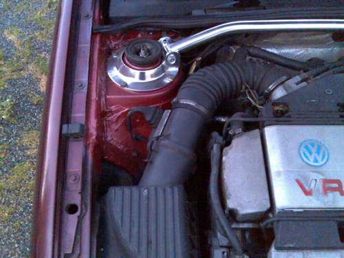

Schöner Passat Hans ,
Kopf hoch VWFahrer 91 , du bist nicht der einzige der diese Passatleiden hat ,

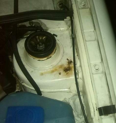

Bei mein Ex Bullen hab ich jest mal genauer nach geschaut , und Siehe da , Dom vorn links ist ein 50 Cent großes Rostloch , wo ich zuerst dachte es sei ne Lackmacke ,
Na da werde ich wohl mal wieder was an mein Schätzchen machen müssen ,,, 😁
Gott sei dank gib´s bei uns ne Hobbywerkstatt , die haben da ne MIG - Schweißmaschine ,
Und wenn die Frage kommen sollte , ob ich es kann , ja ich war Schlosser & Schweißer und hab Erfahrung in der Materie , 😉 😉
Mit Schweißer-pass 😁

Dann hoffe ich für dich mal, dass du auch Ahnung von deinem Auto hast. 🙂
Wenn die dunklen Flecken nicht schmieriges Zeug von außen ist, dann erwartet dich dort noch noch braune Pest. Außerdem solltest du mal von der Radhausschale aus gucken und vorsichtig mit einem Schraubendreher pieksen. Viel Spaß bei der Überraschung.
Der DOM ist beim Nasenbär ein Doppelblech und wenn du dort schon durchgucken kannst, dann wird dir nix anderes übrig bleiben als den kompletten DOM rauszutrennen und einen kompletten neuen Gebrauchten einzuschweißen. 😉
Ich hab das Spiel auf der Beifahrerseite schon durch... viel Spaß.
