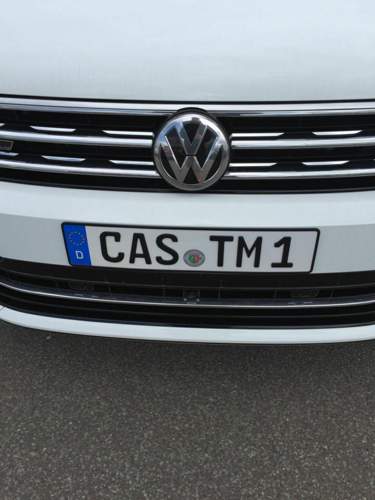

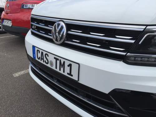

Macht euch mal keine Gedanken. Beim Check-In am Kundencenter werdet ihr gefragt, ob Ihr nur das Kennzeichen am vorhandenen Träger anbringen lassen wollt, oder nicht. I.d.R. kommen alle Abholer mit zwei Kennzeichenhalter ihrer Autohäuser dort an. War bei mir bei meiner ersten Autostadt-Abholung genauso. Der nette Kollege hat mich dann direkt darauf hingewiesen, daß eine Montage eines Kennzeichenhalters auf einen bereits vorhandenen Kennzeichenhalter ziemlich sch... aussieht. Er bot mir daraufhin an, den einen Halter zu entsorgen und das Nummernschild auf den vorhandenen Träger aufzuschrauben. Wird von den Kollegen der Autostadt gemacht, hier braucht man auch nichts zu unterschreiben. Es werden zwei Löcher ins Kennzeichen gebohrt und mittels der oben genannten Kappen werden die Schrauben abgedeckt. Bei der Übergabe hat man mir sogar noch ein paar Ersatzkappen mitgegegeben, wenn ich mal die eine oder andere verlieren sollte.
Kannst du auf meinem Photo auch ganz gut erkennen...
