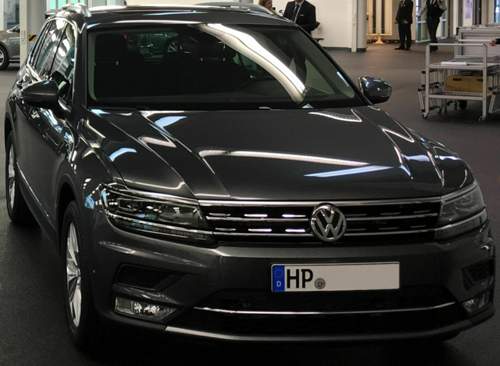

Als ich vor drei Jahren meinen ersten Tiguan abgeholt habe, hatte ich auch einen zweiten kennzeichenhalter für vorne mit. Dort wurde ich gefragt, ob ich meinen mitgebrachten Kennzeichenhalter auf den bereits vorhandenen anbringen lassen wollte, oder ob das Kennzeichen am bereits verbauten Halter angebracht werden sollte. Ich entschied mich für letzteres und habe meinen mitgebrachten vor Ort entsorgt. Seinerzeit bräuchte ich auch nicht selber bohren oder Schrauben...

Für vorne braucht man weder einen Kennzeichenhalter, noch irgendwelche anderen Befestigungsmaterialien mitzubringen. Das Kennzeichen wird von einem Mitarbeiter der Autostadt durchbohrt und am bereits vom Werk fest verbauten Kennzeichenträger vorne angeschraubt. Die Schrauben werden mit blauen bzw. Schwarzen Kappen bedeckt. Für Hinten wird jedoch ein Kennzeichenträger benötigt!

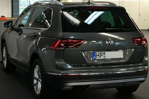

Hinten geht auch ohne hab keinen Kemnzeichenhalter durch die Autostadt montieren lassen.
Keine Schrauben, keine Kennzeichenhalter - weder vorne noch hinten: so klappt's
Beiden Kennzeichen zuhause in Ruhe vorbereitet und mit nach WOB genommen.
Beim "Einchecken" Bescheid sagen, dass man die Kennzeichen aufkleben möchte.
Vorne einfach auf den ab Werk vorhandenen Grundträger geklebt.
Hinten war's etwas aufwändiger, weil dort ab Werk ein Filzstreifen verklebt ist, der das Klappern des Kennzeichens verhindern soll, wenn man das Kennzeichen direkt in die vorhandenen Bohrungen schraubt.
Mit jeder Menge Fingereinsatz haben wir zu zweit den Streifen über eine Viertelstunde lang abgerubbelt 🙁
Mir gefällt's so am besten und nach zwölf Tagen und 2.133 km sind die Kennzeichen auch noch da, wo sie hingehören 🙂

@appleseppl schrieb am 20. April 2017 um 15:57:57 Uhr:
Alex
Weißt Du noch den Abstand der vorhandenen Bohrungen hinten? Bzw. könntest Du bitte einmal nachmessen?
Was meinst hilft am besten gegen den Filzstreifen ? Cuttermesserklinge ? Ceranfeldschaber ?
Wow... Damit den Lack bearbeiten? 😰 Mutig! 😎 Fingernägel (allerhöchstens ein Plastikschaber) und dann mit etwas Aufkleberentferner (und zur Not Spiritus)

Also wir (der 🙂 VW Mitarbeiter im Blaumann und ich) haben uns wirklich durch abrubbeln mit den Fingerkuppen geholfen.
Damit ging es noch am besten (und lackschonensten) ab.
Die letzten Kleberreste hat er mit einen Lappen und irgendeinem flüssigen Entferner 😕 abbekommen.
Alex
Also der Klarlack unter dem Nummernschild würde mich persönlich nicht interessieren wenn er verkratzt. Sieht man sein Leben lang nur beim tauschen der Schilder 😉
Der Schaumstoff unter dem hinteren Kennzeichen geht wie ein Aufkleber im ganzen abzuziehen. Hab ich selbst in WOB gemacht.
