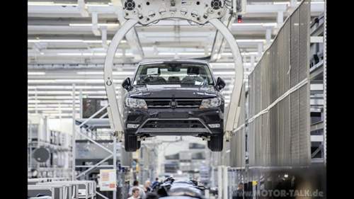

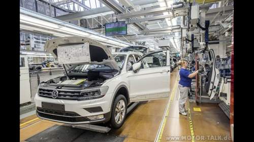

Hört auf mit so einem Blödsinn!!
Der Grundträger wird IM Werk bereits montiert! Und folglich ist er schon dran, wenn das Auto in der Autostadt oder beim Händler ankommt!!!
Alles andere stimmt definitiv nicht!
Kann leider keine Beweisfotos aus dem Werk liefern. Nur offizielle Fotos. Siehe Anbei.
Der grundtrãger ist immer dran ab Werk!!!

Ok gut die Bilder sind dann wohl eindeutig das der Grundträger schon dran ist! Dann kann ich mir schon Gedanken machen wie ich diese dann verschließe.
Mehr muss ich nicht wissen Danke!
