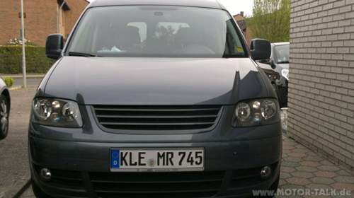

Hab heute die schwarzen Scheinwerfer montiert. Hat alles soweit einwandfei funktioniert. Hab länger als 7 min für die Schürze gebraucht 😁. War ja auch das erste mal... aber alles in allem, mitm Kaffee zwischendurch und rumlabern mitm Nachbarn waren wir in 2 Std. fertig. Hat Spaß gemacht 🙂
Das Ergebnis kann sich sehen lassen. Anbei die versprochenen Fotos 😮.
Hoffe das ich die Scheinwerfer ganz gut "voreingestellt" habe, im Juli kommt die nächste Inspektion, den Rest kann der 🙂 einstellen...

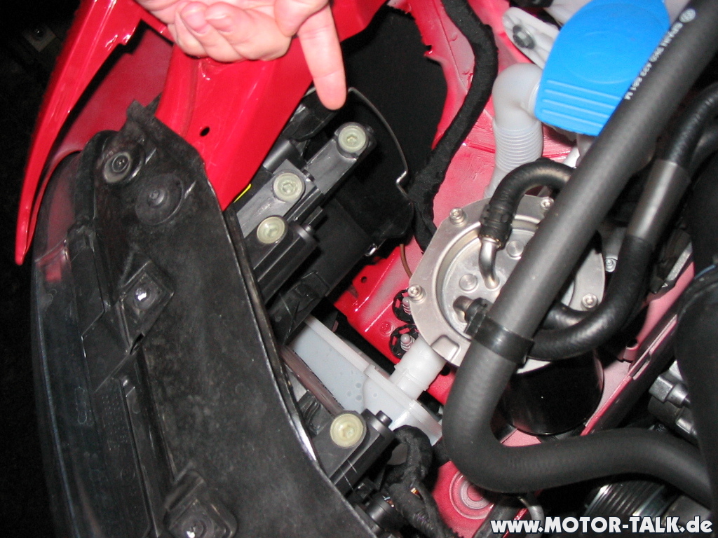

Moin Bernd!
Da gibt es keine verchromte Stellschraube. 😕
Die sind alle aus Kunststoff.
6er Inbus oder sowas.
Hier siehst Du, wie die Schrauben aussehen.
Abblendlicht geht hoch und runter / Rechts-Links zu stellen.
Fernlicht muss mit beiden Schrauben bedient werden, da der Reflektor unten in der Mitte fest ist und die verstellung oben r+l.
Hier kannst Du das sehen.

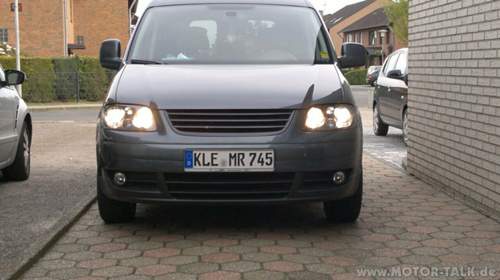

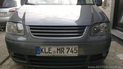

Ich hab es auch getan ! :-) BILDER im Anhang !
Caddy-schwarz-nah
Caddy-schwarz-licht
Caddy-schwarz-1
