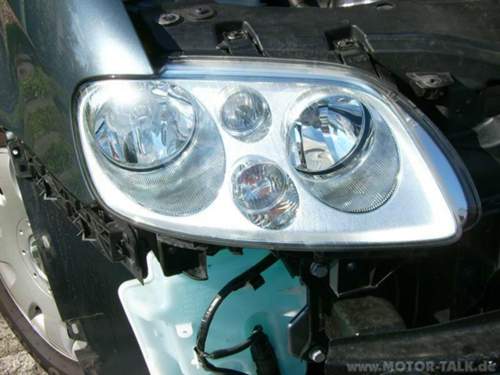

Ich würde gerne die schwarzen Scheinwerfer vom Caddy CC nachrüsten...
Die schwarzen CC-Scheinwerfer besitzen folgende Teilenummern:
1. 1 T0 941 005 P
2. 1 T0 941 006 P
Preis liegt bei 149,- € pro Stück!
Und so(klick) sieht das ganze dann in Natura aus... 😉

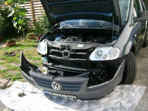

Ich habe mir die Teile bei duweißtschonwo noch nicht angesehen. Evtl. musst du noch die Leuchtweitenstellmotoren umbauen, sollten die nicht dabei sein. Und wenn die von drei auf vier Augen gehst evtl. auch noch eine Lampenfassung oder Abdeckung für's Standlicht.
Ansonsten alter raus, neuer rein.
... wenn du dir die Originale bei "duweisstschonwo" kaufst, ist es "plug&play", der Stoßfänger muß aber abgebaut werden ...
Gruß LongLive
okay... dann guck ich mal wie der Stoßfänger bei mir runtergeht. Wird schon schiefgehen 😁

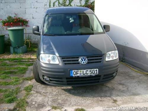

mein "istzustand" siehe Bild.
Mfg
Daniel

... die meiste Zeit brauchst du für die Demontage / Montage vom Stoßfänger ... wenn man genau weis, wo man hingreifen muß, dauert es max. 1 Stunde, wenn nicht, halt länger 😁 ... die Lampen mußt du dir dann noch beim "🙂" einstellen lassen, wenn der dann fertig ist, drehst du die Scheinwerfer wieder 1/2 bis 1 Umdrehung nach oben, da geht dann auch nachts die Sonne auf 😉 ohne den Gegenverkehr zu blenden ...
Gruß LongLive
Moin!
Das letzte mal Stoßstange abbauen hat 7 Minuten gedauert! 😉😁
Für das Entfernen der Spreiznieten nehme ich immer eine schön schmale Telefonzange.
Mit dem Schraubenzieher etwas rausziehen und dann mit der Zange rein.
Grüßle!
Moin,
Mist, ich habe das letztemal 15 Minuten für die Stoßstange gebraucht. Mal wieder zu langsam.
Die Spreißnieten haben mich wieder ausgebremst. Werde das nächste mal Ulfs Anleitung versuchen.
Das letze mal ab ich sie zerstört, sprich weg geschnitten als sie nicht raus wollten.
Scheinwerfer tauschen waren bei mir nur 5 Minuten. Also fix.

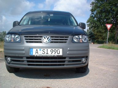

Hab auch gesehen das bei meinen schwarzen "neuen" die VW Zeichen mit drin sind in dem Abblendlicht was mich natürlich noch mehr amüsiert 🙂.
