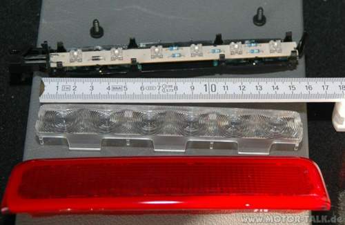

Zur Demontage der dritten Bremsleuchte löst man mithilfe eines Kreuzschlitzschraubenziehers die zwei innenliegenden Schrauben an der Heckklappe. Danach löst man mit leichtem Zug von außen die Bremsleuchte und entriegelt die Spannungsversorgung links. Dies sollte man am besten bei ausgeschalteter Zündung durchführen - man weiß ja nie.
Danach zerlegt man die Bremsleuchte mithilfe eines breiten Schlitzschraubenziehers (oder, in meinem Fall, mithilfe eines Schweizer Taschenmessers), indem man vorsichtig die schwarzen Nasen an beiden Seiten eindrückt und gleichzeitig mit sanftem Zug an den Kontakten die Leuchteinheit abzieht.
Hat man die LEDs gelöst, kann man sehr einfach die Linsen aus der Außenverkleidung nehmen.
Die vorbereitete Folie (s. PDF im Anhang) kann nun unter die Linsen auf eine Schneidunterlage gelegt und passend zugeschnitten werden. Anschließend legt man die Folie auf die Linseneinheit und fügt diese wieder mit der roten Außenverkleidung zusammen. Ein erster Sichttest bestätigt die korrekte Lage.
Nachdem man nun die LEDs wieder vorsichtig einrasten lässt, klemmt man die Spannungsversorgung wieder an (schön verriegeln) und setzt die Bremsleuchte wieder ein.
Abschließend schraubt man die Leuchte wieder von innen fest.
Außen vorher mit Maßstab
Seitenansicht (Nasen)
Einzelteile
