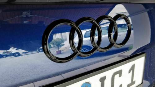

I finally did it!
Aber der Kleber war aus der Hölle 😁
Hab mir einen Folienradierer für die Bohrmaschine zugelegt. Damit war der kleber in 3! Minuten weg. Anschließend drüber poliert. Fertig
P. S. Position vorher mit Klebeband markieren.
P. P. S ein Gesamtbild gibt es, wenn der Audi sauber ist 😁
Viele Grüße
Tobi
Ich habe mit dem Kleber auch zu kämpfen gehabt... habe als letzte Lösung, es mit Benzin runterbekommen.
