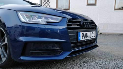

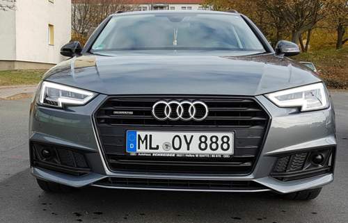

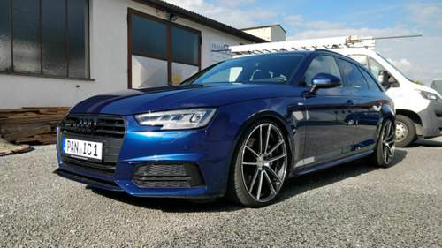

Bzgl vorne kann ich versuchen ein paar Tips aus der Erinnerung zu geben. Hab das ifixit Set (zum Handy reparieren) zu Hause. Und daraus dann mit den dünnen Dreiecken (Klickl) überall wo die Clips sind vorsichtig eins zwischen Grill und Ringe geschoben. Aber ein wenig Kraft muss man aufwenden. Die halten schon ziemlich gut 🙂
hab leider nur Bilder vom Ergebnis gemacht. (und ein aktuelles häng ich auch noch dran)

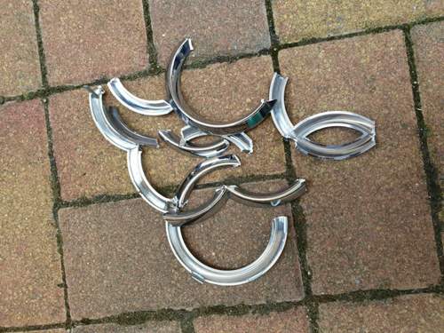

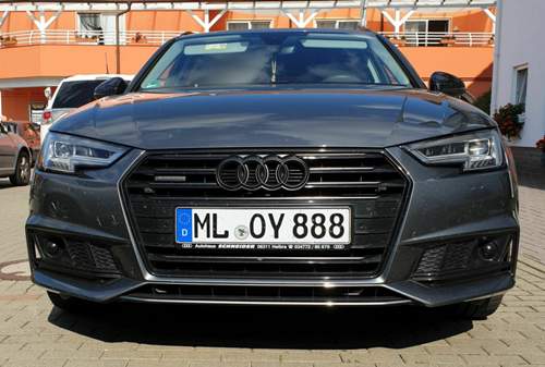

UPDATE Audiringe ...
Hab die forderen Ringe endlich dran. Nix mit sauberen Rückbau.
Die Skeptiker hatten recht. Nix mit Teigkratzer und Holzstäbchen.
Dagegen waren die hinteren Ringe ein Mückenschiss 😉
Meine Geduld war am Ende, wirklich.
Ringe rausgebrochen und am Ende noch am Chrom in den Daumen geschnitten. Sauscharf der Scheiss ...
Ich dacht ich verblute ...
Aber das Ergebnis hat mich wieder milde gestimmt 🙂
