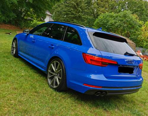

habe mir die Ringe (Original-Ersatzteile) bestellt und gestern angebracht. Die vorderen habe ich abgehobelt, 2 Nasen sind dabei abgebrochen (was mir egal war). Die neuen Ringe eingeklickt und fertig.
Die hinteren mittels altem Schul-Geodreick angehoben und vorsichtig abgehebelt. Klebstoff ebenfalls mit dem Geodreieck abgeschabt (funktioniert ohne Kratzer!) und den Rest mit Nagellackentferner abbekommen. Die Position vorher durch horizontales und vertikales Ankleben gesichert.
Gesamte Arbeitszeit ca. 45min.

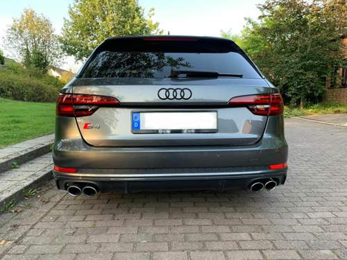

Ich hab bei mir diese hier genommen:
8T0853605 vorn & 8W9853742A hinten
Meiner ist auch von 2017 und mit S line

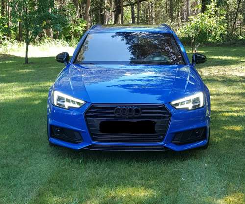

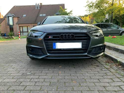

Hast du die leiste mittig in der Front Stoßstange foliert, oder eine Blende drauf? Möchte ich auch schwarz machen und überlege schon länger, wie... Sieht echt gut aus!
Hatte die Spiegelkappen und den Steg in der Stoßstange folieren lassen Ja. Das ergebniss war allerdings nicht so überzeugend (lag bestimmt auch am folierer) so das ich die Spiegelkappen gleich nochmal richtig lackieren ließ. In der Stoßstange ist noch Folie drauf aber man sieht auch schon ein Steinschlag und das blau durch. Bessere Folie wäre vielleicht schöner oder vom Glanz her dann lieber gleich lackieren lassen.

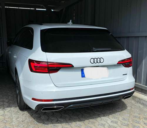

So hab mich heute auch mal drangemacht die Ringe an der Heckklappe zu tauschen. 😉
Bin ganz zufrieden vom Ergebnis. Auf jeden Fall schöner als die Chromringe 😉
Hat jemand den Abstand von den Ringen zur unteren Kante? Vielen Dank!
Falls es jemand braucht. Hab den Abstand aus Erwin für den Avant: Unterkante bis zur Unterkante der Ringe sind es 32,5 mm
