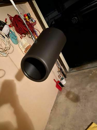

Hatte für meine orig. S3 AGA ja nochmal einen Satz Endrohre gekauft.
Diese wurden nun zum Pulvern (Schwarz glänzend) weggeschickt & waren heute fertig.
Bin sehr zufrieden, eigentlich zu schade zum verbauen...:cool:

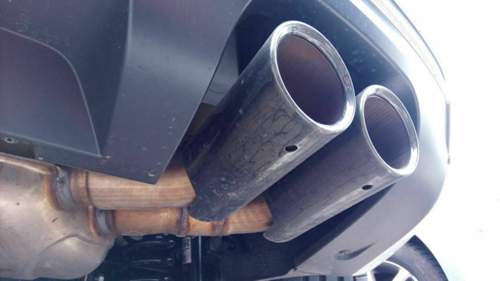

@der-Rens schrieb am 21. August 2019 um 23:54:35 Uhr:
Den SQ2 (gleicher Motor wie S3) gibt es mit optionalen schwarzen Endrohren ab Werk, der hat ja auch 4. Vielleicht passend diese ja auch an die orig. AGA vom S3 ?!
Heute mal unter einen SQ2 drunter gelunzt. Denke, die Endrohre werden nicht am S3 passen. Form ist anders nach hinten hin (und Länge evtl. auch), aber man sieht, dass diese ebenfalls aufgeschoben sind.
SQ2 Endrohre

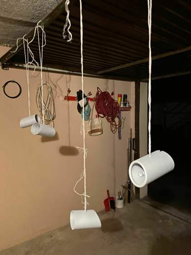

ich habe die Blenden jetzt noch mal besorgt und sie sind wie neu bzw. sind Neu. Außerdem habe ich Thermo Lack in Schwarz.
Meine Frage ist jetzt, ob ich die Blenden dennoch mit 400er Schleifpapier bearbeiten sollte oder ob ich die neuen Blenden einfach entfetten soll und dann mit dem schwarzen Lack drüber soll?
Vielen lieben Dank schon Mal!
Das hält leider nicht lange, habe ich alles schon versucht. Ich denke das Chrom muss komplett runter oder man muss sich mal umschauen ob es eine Grundierung gibt für auf Chrom zu lackieren.
Zuletzt habe ich meine Endrohre Pulvern lassen, das hält aber leider keine Hitze aus, nach einer Vollgas Fahrt wirft es dort blasen
Vielen Dank für die Info!
Habe es geschliffen, dann grundiert und dann einen Tag danach lackiert. Endergebnis passt. Wird aufm S3 gut aussehen :D.
