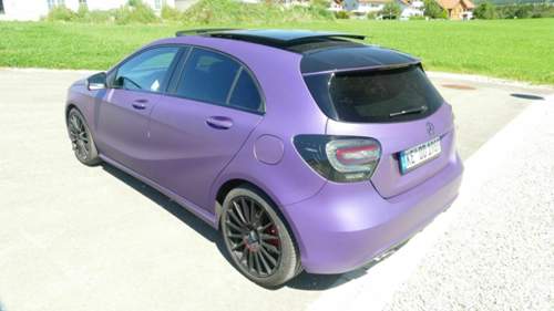

Hi. habe mir Schwarze LED Rückleuchten für meinen w176 gekauft-
Laut hersteller für w176 ab bj 2012 ohne serienmässige LED Rückleuchten.
Leider ist mein Stecker flach , und der der Depot Rückleuchten rund.
Wie sieht es bei euch aus , ohne LED ?

Ich habe für die Rücklichter nur 175€ über Ebay bei einem Privatverkäufer gezahlt. Der diese wohl auch nicht anschließen konnte ;-(
Aktueller günstigster Händler Preis 269€ bei einem EbayHändler: http://www.ebay.de/.../272351596279?_trksid=p2141725.m3641.l6368
Aber jeder muss wohl die weiße/durchsichtige Gummidichtung rausmachen aus seinem ovalen 3x2Pin Stecker und die Pins gerade biegen.
Wer wie ich den neueren Stecker mit 6Pins nebeneinander hat ab Baujahr 06/2013, muss den alten ovalen Stecker erst noch bei Mercedes bestellen für je knapp 3€ (Teilenummer siehe oben).
Und die Stecker umpinnen, rechtaufwendig und futzelei, mann sollte zu zweit sein.
Gruß Bautiger

Die Leuchten haben seit 2014 einen anderen Anschluss. Bei Mercedes wird man den Stecker abschneiden und den neuen einpinnen.
Vielen Dank für die schnelle Rückmeldung.
Würde ich gerne selber machen, wie gesagt mein Kumpel findet aber nicht den passenden Stecker im Teilekatalog von Mercedes, warum auch immer. Deshalb frage ich hier, bis er Ihn gefunden hat, bin ich vermutlich 3x schlauer als jetzt.
Du brauchst zweimal A0385457228. Die benötigten MQS Pins würde ich im freien Handel besorgen, sind günstiger als bei Mercedes.
