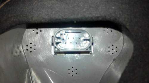

Ich habe mir die schwarzen Rückleuchten von DEPO gekauft - die sehen auch sehr gut aus.
Allerdings scheinen die Stecker nicht ganz reinzugehen. Ich denke, es fehlen ca. 3-5 mm und natürlich leuchtet dann nichts.
Bei noch mehr Kraftaufwand zum Einstecken der Stecker werden die Scheinwerfer kaputtgehen.
Gibt es da einen Trick oder ist das gewollt? Wer soll die Stecker jemals wieder rauskriegen falls die doch mit mehr Gewalt reingehen? Die Kabel sind ja ohnehin schon kurz genug.
Bei den originalen Leuchten ist es zwar auch nicht einfach, aber es geht ohne größere Probleme.
Hat die wirklich schonmal jemand ohne Probleme eingebaut und kann hilfreiche Tipps geben?
Und bevor es Fragen gibt: es ist der richtige Stecker (siehe Bild) und ich habe bereits im Original die LED-Leuchten.
Danke
Thomas

Hallo, kannst du mal die Teilenummer von deinem verbauten Stecker an deiner A-Klasse ablesen und nennen. Dadurch kann man nochmal schauen ob des passt
@Bautiger01 schrieb am 30. Juli 2016 um 13:11:56 Uhr:
ich habe nochmal Bilder des Steckers sowie vom Aufkleber auf der Heckleuchte angehängt.
Ich denke, das sollte eigentlich zussammenpassen.
Tuts aber leider nicht. Stecker geht ums Verre.... nicht rein. Es fehlen nur ein paar mm bis zum Kontakt.
Komisch. 😕
Img-20160711-185801
Img-20160711-190005
Img-20160719-211718

Die Depo-Leuchten haben rechteckige Pins 0,6x0,4mm. Kannst du messen was die MB-Kupplung A2205400081 für Löcher hat? Kann man diese tatsächlich nicht mehr ebstellen?. Bzw ist bei MB nicht mehr lieferbar? Ohne den stirbt meine Hoffnung, das ich die anschließen kann total.

Hi Bautiger,
ich habe mir bei MB die Stecker ohne Kontaktfedern bestellt, welche am Kabelbaum dran sind (ging irgendwie doch mit obiger Teilenummer). Die hole ich heute oder morgen ab. Dann kann ich mal in Ruhe (ohne den viel zu kurzen Kabelbaum) an den Depot-Leuchten schauen, woran es liegt.
Ich denke, es liegt wohl an den Maßen der Pins und melde mich wieder wenn ich Neuigkeiten habe.
Um einen funktionierenden Adapter zu bauen brauche ich nun noch ein Gegenstück zu den Steckern, also die Buchsen. Wer kann mir sagen, wo ich defekte Rückleuchten mit dem ovalen Steckanschluß bekomme, aus denen man die Buchsen herstellen könnte?????
Habe deine Teilenummer auch zweimal bestellt, hoffe die kommen auch. Und dann schau ich auch mal was da net 100% passt. Melde mich auch wenns was neues gibt
 @ t.boerner :
Ich habe jetzt die zwei kupplungsstecker von deiner Teilenummer erhalten, habe meinen Stecker mit 6 Pins nun ausgepint und mach deinem Bild eingepinnt(gilt nur für die rechte Seite) sind dort nur 5 Pins besetzt. Andere Seite 6 logisch gleiche Reihenfolge wie  auf der rechten Seite.
So jetzt die Lösung, das der Stecker passt:
-Gummiring zwischen schwarzem und weißen 3x2Pin Kupplung raus machen die klemmt zu fest. Brauch man net unbedingt.
- Die Länge der Pins ist identisch, aber die Pins 4, 5, 6 stehen aufjedenfall schräg und müssen von 1,2,3 weggedrückt werden. Bei mir haben die Pins schon abdrücker hinterlassen neben dem Loch,  oder mit Eding anpinseln, dann weist wo die hin stechen.
- das schwarze Sicherungsteil rastet bei mir dann nicht 100% ein. Aber hält trotzdem so gut, das ich es nicht mit Gewalt zugemacht hab sondern einfach net ganz zu gelassen habe, wollte die Pins nicht zu sehr strapazieren.
-die Dichtlippe die mit Doppelseitigem Klebeband auf dem Rücklicht sitzt ist viel dicker als das original, daher muss beim einschrauben des Lichts viel mehr Kraft verwendet werden. Aber geht, und wird sich mit der Zeit noch setzen.
Bei weiteren Einfach Fragen
Bilder im Anhang
