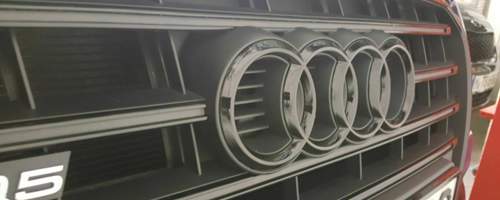

ich habe einen Q5 mit dem Schwarz-Paket.
Die Audi Ringe sind bei mir aber silbern.
In meiner Tiefgarage steht ein A5 mit schwarzen Audi-Ringen, das gefällt mir gut.
Kennt jemand eine Bezugsquelle für qualitativ hochwertige schwarze Audi-Ringe für den Q5? Bei den Angeboten bei Ebay stimmen oft die Maße nicht (die Ringe sind meist etwas zu klein) oder die Händler haben grottige Bewertungen. Ich möchte auch weniger schwaru umlackierte Ringe, sondern durchgefärbtes Plaste wäre mir lieber.

So Ringe sind getauscht :-) Ich bin allerdings nicht wie in dem video von unten unter die Ringe gegangen sondern von oben da dort ein größerer spalt war um zu hebeln... Wenn man nen Anfang hat gehts recht zügig. Paar Nasen der alten Ringe sind abgebrochen aber das war mir egal da ich neue schwarze bei...
https://www.k-electronic-shop.de/.../...-Kuehlergrill-Front-vorne.html
gekauft habe. Passgenauigkeit meiner Meinung nach 100% siehe Bilder...

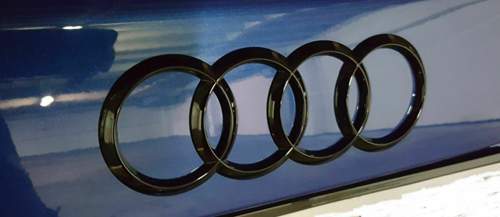

So hier mal ein kleines Resümee von meiner Auktion.... Vorgestern Nachmittag abgeschickt, angekommen gestern Vormittag, gestern Abend zurück geschickt, heute angekommen und eingebaut....
Ich muss sagen, besser geht es nicht und die Arbeit, wie in verschiedenen Foren beschrieben wirklich TOP!
Kann ich nur weiterempfehlen, falls mal jemand selbiges vor hat!

Hinten etwas erwärmen und abziehen, oder auch Zahnseid benutzen.
Danach kannst du den Rest abrubbeln und dann polieren, geht eigentlich einfach.
Vorne ist es da etwas schwerer, aber das hat Tommy ja schon geschrieben.
Zahnseide und Angelschnur hat bei mir nicht funktioniert. Ging nicht durch den Kleber...
Wie Marc schreibt, schön mit Muttis Fön warm machen und mit den Fingernägeln vorsichtig anheben und abziehen. Ging bei meinem Neuen einigermaßen gut!
