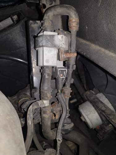

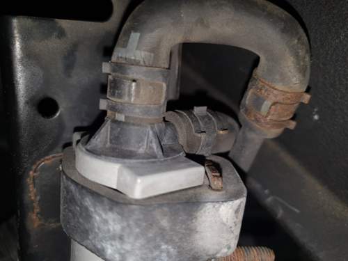

Habe heute alle schläuche unter der ansaugbrücke kontrolliert und die sehen alle gut aus auch der S Schlauch der gern kaputt geht
Aber unter dem blech das von vorne an die ansaugbrücke geschraubt ist sind alle rissig

ja aber nix undicht... ich habe den ganzen Kram auch ausgebaut und auf E-Suv umgebaut

Welche schläche könnten das sonnst noch sein
hatte ich dir doch erklärt, von der Ansaugbrücke zum Bremskraftverstärker
