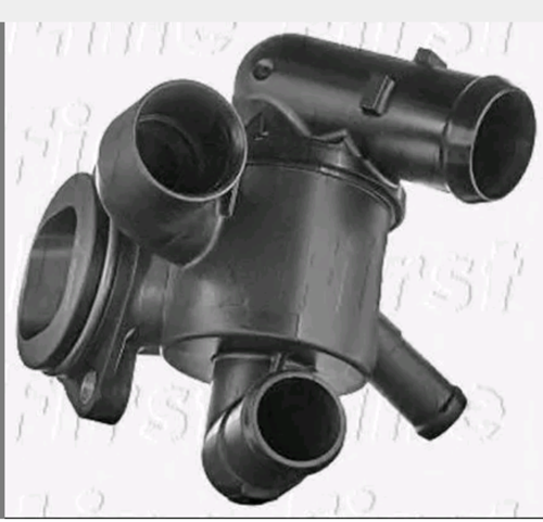

Moin.
Mein Passat B7 mit CFFB-Motor hat seit kurzem ein ähnliches Problem.
Die Temperatur steigt bei Geschwindigkeiten bis 100 km/h auf max. 74/75 Grad. Bei ca. 120 km/h werden ca. 89/90 Grad erreicht (Kühlwasser und Öl), sobald es wieder langsamer wird, sinken beide Temperaturen wieder auf 74/75 Grad.
Der einzige Unterschied zu Eurem Problem ist: Ich fahre einen Handschalter.
Gibt es da auch einen Thermostaten, der event. defekt sein könnte?
Ja, das „normale“ Thermostat.
@A4Pilot schrieb am 28. Februar 2018 um 10:38:36 Uhr:
Also Leute beim CBAB in meinem B6 gibt's dieses DSG Thermostat leider nicht. Es war bei mir tatsächlich der Motor-Thetmorstat kaputt. Austausch sehr aufwändig in der Werkstatt erledigt für ~200 € all in...
Ich habe seit dem Tausch des Motor-Thetmorstats keine Probleme mehr mit der Kühlwassertemperatur... Wie gesagt leider ziemlich verbaut, AGR und Saugrohrklappe sind zB im Weg
@Hoolger44 schrieb am 23. März 2018 um 12:13:00 Uhr:
Wo sitzt der denn und hast du eine Teilenummer?
Teilenummer hab ich leider keine parat, die Sucht dir der freundliche aber gerne raus.
Ich würde bei so einem Teil auch nur zu Original greifen.
Richtig, original kaufen! Meiner lag bei ca 40 €
Und so sieht er aus
Behr ...
Danke. Die Teilenummer ist 03L121111AE 🙂
Wo sitzt der denn? Kommt man da leicht ran?
