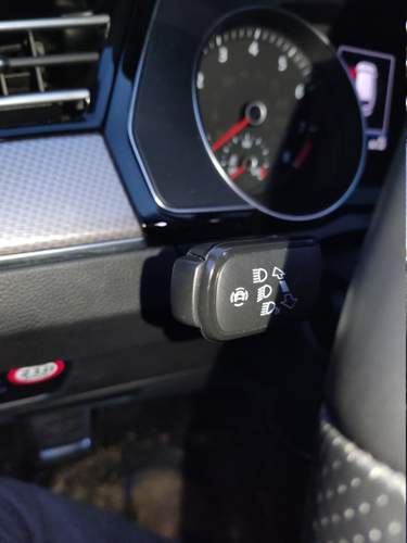

@onstore,
bei mir ist der Taster am Blinkhebel und im Assistentenmenue sieht man alle aktiven Assis.

@530iA160 schrieb am 1. August 2023 um 21:11:49 Uhr:
@onstore,
Vielen Dank für den Hinweis! Ich habe nachgeschaut, habe nur den Front Assistenten.

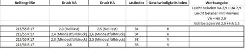

In so einem Fall hier würde ich mich nicht auf die Werksbeschilderung berufen, da leider immer noch keine detaillierten Reifenbezeichnungen vorhanden sind viel Erfolg bei der weiteren Suche.
Den richtigen Reifendruck, spezifisch für Dein Fahrzeug, bekommst du übrigens vom Reifenhersteller.
Je nach Modell, Geschwindigkeitsindex und Lastindex können die Abweichungen teilweise erheblich sein.
Im Bild findest du einen Ausschnitt meiner recherche für WR welche ich mal genutzt habe.
Alle Daten sind bezogen auf meinen Passat und nicht auf Deinen oder sonstigen.
Man beachte die Vorgaben von VW in der Spalte ganz rechts. 😉
