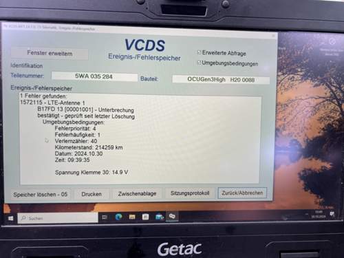

Ich habe aktuell leider das Problem mit meinem VW Passat (Mj. 2020), im Display die Fehlermeldung "Fehler: Notruffunktion. Bitte Werkstatt aufsuchen" angezeigt wird. Ein Neustart sowie das Auto länger ausgeschaltet stehen lassen hat leider auch nichts geholfen. Der Fehler erscheint immer beim Starten des Fahrzeugs.
Das komische ist, ich hatte den Fehler schon im Frühling ab und zu aber als der Sommer kam hatte ich die Meldung nicht mehr bis Anfang Oktober, nun ist er wieder bei jeden Starten aktiv. Kann es was mit der Feuchtigkeit oder den kalten Temperaturen zu tun haben ? Fehlerspeicher ausgelesen Fehlercode 1572115 /LTE Antenne 1 Unterbrechung. Habe gelesen das eine Sicherung durch sein kann , es war Rede von der 17 unter dem Lenkrad aber diese war auch in Ordnung.
Meine Fehlerursachen wären:
-Software Update nötig
-Haifisch LTE Antenne 1 defekt, da bei warmen Temperaturen der Fehler verschwand
-Steuergerät OCU defekt aber dann würde ich das eigentlich beim auslesen sehen oder?
Würde mich sehr freuen wenn mir jemand weiterhelfen könnte 😁

Da ist deine Antenne defekt. Hatte ein Bekannter gerade auch erst gehabt. Scheint ein Standartproblem zu sein. Bei VW kostet es gute 800€.

Ich meine irgendwann hier im Forum gelesen zu haben, dass das LTE Modul an der hinteren Stoßstange sitzt. Kann nach der Meldung auch ein Kabelbruch oder Steckerproblem sein.

Antenne könnte gut sein, habe eine originale neue für 110€ gefunden, tauschen würde ich die selber

LTE Antenne 1 , ist die auf dem Dach dort zeigt der Fehler ja Unterbrechung an. Ich habe mir die Stecker der Antenne mal angeschaut diese waren auch i.O. , das einzigste was ich feststellen konnte war Feuchtigkeit unter der Antenne also an der Stelle wo die Antenne sitzt. Kabelbruch kann ich nicht ausschließen
Zur Aufklärung , der Fehler lag an der Antenne 1 , das ist die oben auf dem Dach. Hab eine gebrauchte gekauft und eingebaut und der Fehler war weg .
