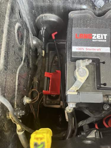

Ich hoffe aber, das man es mit einem "Startbooster" schafft, ohne das man hinterher viele Servos neu anlernen muss, und die noch vorhandene restliche Batterieleistung es unterstützt - Fensterheber, Panoramadach u.a....
Youtube war mein Helfer....einen Punkt zur reinen Starthilfe gibt es anscheinend nicht...
Kommt bei mir die Frage auf, wo klemme ich denn den "Startbooster" an, hoffentlich ist dieser Punkt leicht zugänglich? So als älterer Mensch macht man sich da schon seine Gedanken 😁....häufig viel zu viele...
Ja, oft unnötig! Dazu gibt es eine Anleitung! Im Betriebshandbuch unter „Starthilfe / 12V Batterie laden“ steht das die Fremdstart-Stützpunkte im Motorraum leicht erreichbar sind!
@Timo-B8 schrieb am 1. März 2024 um 14:53:07 Uhr:
Habe das Fahrzeug ja noch nicht 😉 und laut Abbildung im Download des Handbuchs sitzt in der Großen Abdeckung eine kleine Klappe durch die man den Plus Pol erreicht, ohne anderes entfernen zu müssen. Interpretiere ich so richtig?
Damit wäre der "Angstpunkt" einer durch langer Standzeit entladenen Batterie erledigt...ich muss immer einen Plan B griffbereit haben, damit ich im Störungsfall nicht überreagiere .... ist dieses, altersbedingte nachlassende Pflegma von "irgendwie wirds schon gehen..." 🙄.... wenn es dann dazu kommt, bekommen ich meist die Klappe oder irgendeine unbekannte Verrieglung nicht auf oder habe Angst etwas abzubrechen...."aber theoretisch müsste es so gehen 😁😁😁"
Gibt vor der Batterie einen Plusanschluss, der mit einer kleinen Klappe abgedeckt ist und auch in der Nähe einen Massepunkt für Fremdstarthilfe. Ist beides nicht zu übersehen.
Hallo ! Hat das schon mal jemand gemacht? Der Startergenerator wurde bereits ausgetauscht. schreibe es unterwegs! Wenn ich neu starte, wird es lange nicht angezeigt ! visilaci1968@gmail.com
... hatte es schon mal geschrieben, an die oben erwähnten Pole ein Batterieerhaltungsgerät anschließen, innerhalb von 30 SEC. erledigt und die Batterie hält ewig, mache ich immer, wenn absehbar ist, dass er mehr als eine Woche steht.

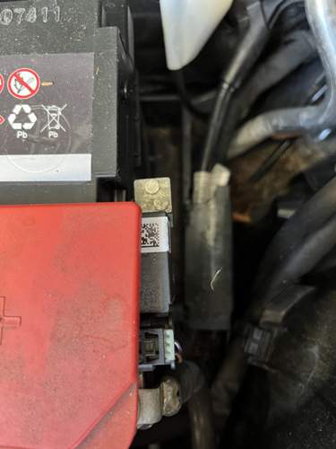

Ich möchte in meinen GLC 300 4Matic eine Neue Batterie Einbauen,
meine Wahl fiel auf die VARTA Silver Dynamic AGM Batterie A6 – Start-Stop und xEV Autobatterie 12V 80Ah 800A
Muss ich irgend etwas beachten, ich habe so eine PowerBank mit der man auch Fremdstarten kann, dieses Kleine Ding hat auch die 100Ah Batterie meinen 5,5 Liter AMG gestartet!
Soll ich das Gerät an den Pluspunkt und den Massepunkt am Fahrzeug Anschließen als wenn ich Fremdstarten wolle?
Oder wie soll ich die Bordspannung Aufrecht halten oder brauche ich das gar nicht?

Hallo nochmal,
die neue Batterie ist Heute geliefert worden,
nun bräuchte ich bitte Tips zum Einbau
soll ich Strom aufs Auto geben oder geht der Batteriewechsel auch einfach also Alte Raus und Neue Rein oder muss danach mit SD oder ähnlichem neu Konfiguriert werden?
Beim ML55 brauchte ich weder Überbrückung noch anschließende Einstellungen
