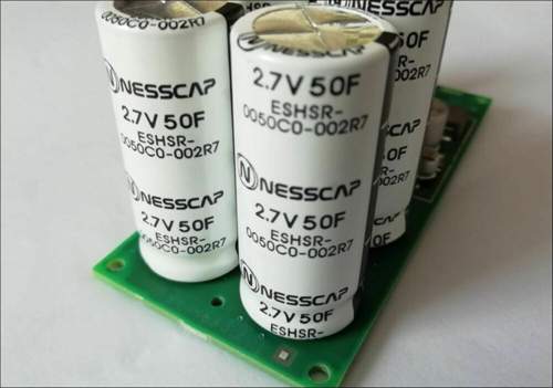

Vormopf GLC hatten einen 12V Stütz Akku (Motorrad Akku) welcher sich zu Füßen des Beifahrers befand.
Heutige GLC haben das nicht mehr.
jb
Das war keine Batterie sondern ein Kondensator der vor dem Beifahrersitz beim Mitteltunnel montiert ist.
@bueckler schrieb am 17. August 2024 um 21:42:51 Uhr:
jb
Also mal nebenbei, meiner ist ein Vormopf von 2018 und der hat keine zweite Batterie verbaut. In der E Klasse bis Juni 2006 gab es eine zusätzliche Batterie wegen der SBC Bremsanlage aber beim GLC? wann sollte der eine zweite verbaut haben welches Baujahr?
Ich habe keine zweite Batterie verbaut
Wie schon geschrieben handelt es sich um einen Kondensator der fälschlicherweise als Batterie bezeichnet wurde.
Habe ihn selbst bei meinem 253er von 2017 getauscht als die Meldung im Display kam.
Das wurde im Beitrag „Backup Batterie Störung“ behandelt

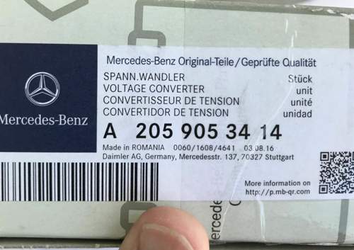

MildHybrid haben an dieser Stelle einen Spannungsstabilisator/Spannungswandler von 48VDC auf 12VDC
jb
Spannungswandler/Stabilisator
ET.No. Spannungswandler/Stabilisator

Ich hatte ja einen Vormopf von 2017 und bei diesem den KONDENSATOR selbst ersetzt. Wurde im Display als Störung "Backup Batterie" gemeldet.
Schön, wenn sie einen ´Kondensator´ selbst ausgetauscht haben, dann sollten sie auch das Bauteil und die ET.No. ja kennen.
Dann noch die Funktion des ´Kondensators´ in dem Fahrzeug kennen, das wäre optimal.
jb

Laut meinem Kundendienst Meister hatte mein GLC für die Start/Stopp Funktion keine Batterie mehr verbaut, dafür aber ein Kondensator der sich dafür aufladen muß, das geht aber nur wenn die Starterbatterie gut geladen ist.
