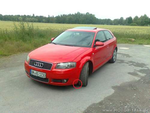

Mir fällt da erstmal nur der Spritzschutz in den vorderen Radkästen ein. Da sammelte sich bei meinem damals auch sehr gerne mal der Schnee, was dazu führte, dass dieses olle Teil nach innen gedrückt wurde. Hängt das zu weit rein, dann kann ich mir durchaus vorstellen, dass es beim starken Einlenken Feindkontakt geben kann.
Auf die Schnelle finde ich aber gerade leider kein Bild von dem Ding.
Edit.: Position 8: KLICK
Ich habe das mal auf dem Bild markiert, da sieht man zumindest eine Ecke davon.

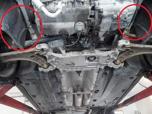

Das war ein Schutzblech im Motorraum so wie ich es verstanden habe. Er hat es halt ein bisschen verbogen und das hat auch für paar Wochen gehalten. Kann mir nur vorstellen das sich das irgendwie gelockert und sich dadurch verschoben hat und deswegen an der Lenkung stört.

Du meinst den Spoiler mit Pos.8:
https://audi.7zap.com/.../
Der ist aus Kunststoff, sitzt unten an der Radhausschale, normal vor dem Rad und geht auch schon mal verloren.

Wenns im Motorraum ist, kommt das Rad nicht dran, höchstens die Antriebswelle/Gelenkwelle.
Eventuell die Innenseiten der Radkästen?

Nicht die Räder kommen irgendwo dran, das es dann knackt. Sondern wenn das Lenkrad voll eingedreht ist dann kommt die Lenkstange oder was da alles dran hängt irgendwo gegen ein Blech und das gibt das das Geräusch. Da habe ich mich vielleicht etwas falsch ausgedrückt. Aber das Geräusch hört sich auch so an als würde irgendwas an ein Blech kommen bzw. wie wenn man eine Metallfeder springen lässt.
Ich werde es die nächste Zeit beobachten, muss sowieso bald zum Bremsen machen und da sollen die nochmal schauen.
