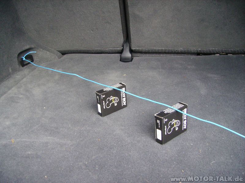

ich habe noch mal eine frage zu meinem knackgeräusch. Es ist heute schon wieder aufgetreten und ich habe das gefühl das es immer knackt wenn ich nach der arbeit in mein kaltes auto steige und los fahren will dann muss ich kurz rückwärts fahren wobei ich leicht mein lenkrad einschlage dann kommt das knacken. Ist das wirklich normal? Vorallem spielt der lenkeinschlagradius keine rolle, passiert beim leichten einlenken oder stärkerem. vorallem tritt das immer meines gefühls nach immer bei kurzem rückwärtsfahren auf.
danke für eure antworten..
Hmm, also das gleich hab ich auch. Ich merke es immer, wenn das Auto nachts stand und ich morgens losfahre.
Ich parke da genauso rückwärts aus mit Linkeinschlag, dann höre ich jedesmal ein recht starkes Knacken von der Hinterachse. Hört sich an, also ob die hintere Bremse festgesetzt wäre und sich dann mit einem Schlag löst.
Kann das vielleicht was mit der Handbremse zu tun haben? Ich kenn das von meinem uralten Astra mit Trommelbremse hinten...Da hing ab und zu mal die Handbremse fest, und hat sich dann beim losfahren gelöst....
Ich park zwar auch meist rückwärts mit Lenkeinschlag aus aber bei mir knackt da nix. BJ 01/07 33.100km.
macht mal eure Kofferraumabdeckung raus. Ich muss morgens auch am Berg anfahren und hatte auch erst vermutet das ist was an der Feder oder Hinterachse.
War beim Freundlichen, er hat festgestellt das die Kugeln, welche die Schnüre der Kofferraumabdeckung straff halten bei geschlossenem Kofferraum so weit reinhängen, dass wenn du rückwärts fährst und gleich wieder vorwärts die gegen die Kofferraumwand schlagen. Hatte die Kofferraumabdeckung rausgemacht und Geräusch war weg.
Aber trotzdem tolles Premiumfahrzeug. Mein Golf 4 hatte einen Aufroller.
Was auch ein bekannter Fehler ist der zu Knack Geräuschen führt ist eine lose Pendelstütze
am Getriebe.
In der Serienfertigung wurden die beiden Schrauben der Stütze durch einen neuen Typ ersetzt.
Der Fehler ist im ELSA System gelistet.
