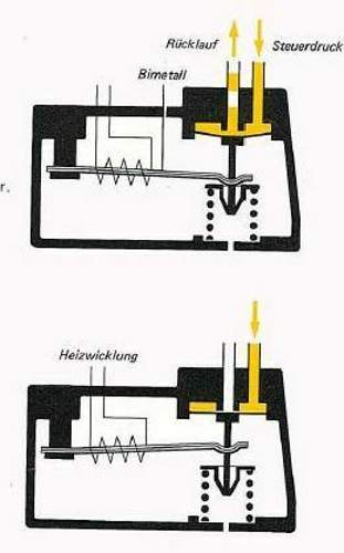

Schau mal, ich hab nen Bild angehängt-oben im kalten Zustand, unten warm.
Wenn man das Gehäuse plant, dann Steigt der Steuerdruck, weil die Membrane dichter schließt(Feder wird noch stärker vorgespannt) und somit weniger Auslenkung der Stauscheibe erfolgt-die Menge(das wissen wir alle) ist somit geringer.
Ich denke, es ist hier in Deiner Anleitung die Kombination aus Differenzdruckventilverstellung und Korrektur am WLR. Die Scheibenmethode muss man an einer anderen Stelle anwenden🙂

Hab mit deinen Ausführungen so meine Probleme, da in meinen Augen durch das "dichtere Schliessen der Membrane" der Steuerdruck sinkt - auf der anderen Seite kann ich nicht ausschliessen, daß meine Meinung schlichtweg falsch ist 😰

Das von dir gepostete Bild stellt nur den "normalen" WLR dar, der ohne Beschleunigungsanreicherung (5E) bzw. Vollastanreicherung (16V - wo ist eigentlich der Unterschied? - hat mir nie jemand erklären können). In der Tat würde hier ein Planen des Gehäuses bei genauerer Betrachtung den Steuerdruck anheben. (hat sich mal wieder gelohnt vorbeizuschauen, tu das bitte öfter wieder 🙂 ) Der 16V-WLR hat jedoch 2 Federn und 2 Kammern
Beschreibung der Funktionsweise beim 16V-WLR

Womit wir jetzt bei der Frage aller Fragen angekommen sind: wo setzt man mit der Modifikation des WLR an?
- Das Planen des Gehäuseoberteils ist somit "Schwachsinn" (warum hat das mir nie jemand in dieser Deutlichkeit gesagt?)
- Planen ließe sich allenfalls der untere Anschlag der inneren Feder in der unteren Kammer (Punkt 11). Kommt man da überhaupt irgendwie hin?
- Wo legt man eine Distanzscheibe und in welcher Dicke ein?
Spontan würde mir hier nur einfallen, komplett eine Dichtung zwischen Gehäuse-Ober- und Unterteil so zu legen, daß die Mebran unter der inneren Feder auf der Dichtung aufliegt. Somit kann bei einem Druckabfall im unteren Teil des Gehäuses die innere Feder einen Tick nach unten weiter durchschwingen.
Obwohl - halt - wegen der dicken Gummidichtung zwischen den beiden Gehäuse-Hälften sollte das Einlegen der Distanzscheibe unter der Auflagefläche der Membran für die kleine Feder genügen. Doch wird dann nicht automatisch auch der Druck auf die äussere Feder erhöht? 😕
Was noch möglich erscheint, ist eine Distanzscheibe unter die Befestigung es Bimetall-Hebels zu legen, so daß er in seiner Grundstellung etwas tiefer steht.
Weitere Tips erwünscht!

Richtig, das ist der WLR ohne Saugrohranschluß-aber das tut nichts zur Sache-die Funktion ist vom Prinzip her die gleiche.
Mit Saugrohranschluß wird je nach Saugrohrdruck dafür gesorgt, daß z.B. bei "Vollast" die Ventilmembran entlastet wird und somit der Steuerdruck geringer wird, was zu einer größeren Einspritzmenge führt.
Kalter Moror-stark vorgespannte Feder durch das Bimetall und somit großer Durchlass an der Ventilmembran bedeutet geringer Steuerdruck, da sich über dem Steuerkolben kein großes Druckpolster aufbauen kann-der Kraftstoff fließt direkt in den Rücklauf.
Bei warmem Motor ist die Feder nicht mehr durch das Bimetall vorgespannt und sie wirkt direkt auf die Ventilmembran-also schließt diese dichter und es baut sich über dem Steuerkolben ein stärkeres Druckpolster auf, denn es kann nicht mehr so viel Kraftstoff in den Rücklauf abfließen-also wird somit auch die eingespritzte Kraftstoffmenge aufgrund geringerer Auslenkung der Stauscheibe geringer.
Hat man jetzt noch eine Saugrohranschluß mit drin, ist das quasi nichts anderes, als daß am unteren Federanschlag die Federvorspannung saugrohrabhängig verändert werden kann. 🙂
