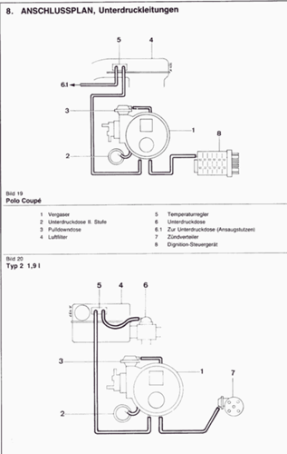

es gibt erneut ein Problem solangsam überkommt mich das Gefühl ich wurde etwas angeschmiert beim Kauf meines Golf 2 54ps 1.3er und zwar geht es diesesmal darum dass ich mal den luftfilterkasten abgeschraubt hab um mal zu kucken was da drunter abgeht da hab ich auch mal gesehn was fürn Vergaser ich hab und zwar war "Piersburg 2E" da eingestempelt.
Als ich den Wagen gekauft hab hatte jemand den Schlauch der Motorentlüftung durchgeschnitten und ne Schraube reingedreht... deshalb hat er das Öl durch den Luftfilter rausgedrückt Riesensauerei
Jetzt hab ich mal genauer hingesehn und gesehn es ist 1 weiterer Schlauch in den 1 Schraube gedreht wurde aufgetaucht und 1 Schlauch der einfach abgeschnitten ist.
An beiden Schläuchen zieht er Vakuum wenn der Motor läuft und bei einem SChlauch geht er sofort aus wenn man ihn zudrückt.
Hier die Fotos und die 2 Eingänge der dubiosen Schläuche
Ist das richtig so? wenn nicht wo gehörn die Schläuche hin was ist die Funktion danke schonmal

Ich nehme mal an, dass es sich bei dem Motor um einen MH mit 2E3 Vergaser handelt.
Hier hast Du mal ein Schema über den Anschluß der Unterdruckschläuche (Siehe die obere Grafik).
Unterdruck-2-e-3
das is schonmal sehr gut rued danke 😁 ich hab immer nachm 2e2 gekuckt wusst es ja nicht was es jetzt ist

Jetzt mal Butter bei die Fische hier.
Diese Fotos sind eine mittelschwere Katastrophe!
Erstes Bild: Schlauch kann nicht angeschlossen sein, geht auf den Luftfilter-Temperaturfühler. Ist nicht vorhanden, weil der TE ihn gerade in die Ecke gepfeffert hat mitsamt Bratpfanne.
So und der zweite Schlauch mit der Schraube drin liegt doch schon richtig. Der will doch schon auf den Zündverteiler, das sieht ein Blinder mit Krückstock.
Falls du einen Zündverteiler mit doppelter Unterdruckdose hast (einmal Früh einmal Spät) kannst du das so lassen. Ich wette, dass der zweite Anschluss nicht angeklemmt ist und das ist durchaus in Ordnung so. Diese Verstellung ist so ein VW-Unikat, welche nur was mit Abgasen zu tun hat und eigentlich wurscht ist. Siehe dazu mal bei Google: DVDA Distributor. Aber Achtung: NIEMALS den Anschluss am Zündverteiler verschließen!
Falls nicht (nur ein Anschluss an der Dose) muss das auf jeden Fall angeschlossen werden. Kann gut sein, dass er dann bescheiden läuft. Das wird ja einen Grund haben, warum man die Unterdruck-Verstellung abgeklemmt hat. Zündzeitpunkt solltest du auf jeden Fall kontrollieren und einstellen.
@rued44 schrieb am 5. Dezember 2015 um 19:30:57 Uhr:
Die untere Grafik meinst du.
Dachte ich mir auch so da der kollege kein Steuergerät haben wird.
@SteinOnkel schrieb am 7. Dezember 2015 um 09:15:42 Uhr:
Ich kenne mich mit dem Vergaser nicht so gut aus. Beide Grafiken ähneln sich ja.
Mein Hinweis sollte dazu dienen, die Unterdruckschläuche auf richtigen Anschluß und Dichtigkeit zu überprüfen.
