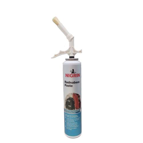

Also, das Öl werde ich nicht verwenden (ich bin der Themenstarter).
Sollten die Schrauben nicht zu sehr verrostet sein werde ich die und das Gewinde gründlich mit mit Stahlbürste reinigen.
Spricht was dagegen Radnabenpaste zu missbrauchen ?
https://www.atu.de/produkt/nigrin-radnaben-paste-200-ml-nig124
Oder fällt es irgendwie auch in die Kategorie Öl auch wenn es an sich keins ist ?
Radnabenpaste
Auch das ist ein Schmierstoff.
An die Radnabe/Mittenzentrierung kannst du das schmieren aber nicht auf die Schrauben/Gewinde oder den Bremsscheibentopf/Felgenauflage.
Alexander
