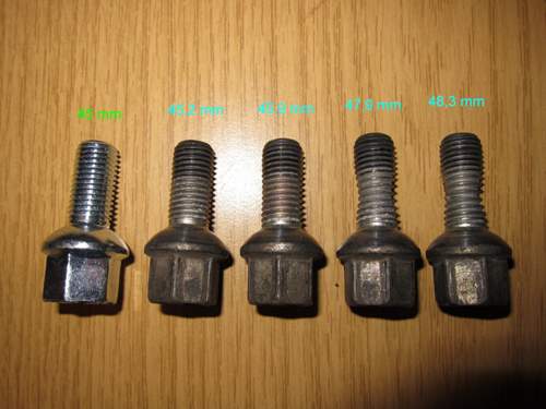

Gelängte Radschrauben

Du hast vermutlich nicht ansatzweise verstanden, worum es geht und welche Auswirkungen Schmierstoff an Befestigungsmitteln hervorgerufen kann.
Super Pic 😁
... Sind das " Dehnschrauben " 🙄
= Nach zu fest = kommt ab 😰
Schönes plakatives Totschlag-Foto. Verrätst du uns, welche Schraube mit wie viel Drehmoment angezogen wurde? Ansonsten hilft das jetzt nicht wirklich weiter...
da wurde ich auf den linken Fuß erwischt. Da sollte 1 kilo gemeint sein entschuldige.
@Gummihoeker Das Bild zeigt garantiert keine Schrauben, die allein aufgrund von Schmierung gelängt wurden. Um solche Schäden hervorzurufen, braucht man vielfach höhere Drehmomente.
Aber zur Abschreckung von "Schraubenölern" dient es hervorragend. 😠
Aber so ist es eben, während die einen mit'm Verlängerungsrohr an ihren Schrauben hängen, sind die Anderen schon fertig, jeder wie er mag.
Gruß jaro
P.S. ... wobei ich nicht erkennen kann, das die gezeigten Schrauben ölig sind.
Das Öl ist wenn man sie wieder raus dreht meistens auch schon weg.
Das merkt ja so erstmal keiner sondern erst wenn man sie wieder raus dreht oder sie abreißen.
Die Schraube interessiert erstmal kein Drehmoment, das ist nur ne Krücke um eine Vorspannkraft einzustellen.
Die ist aber auch proportional abhängig vom Reibwert.
Wenn du den mit Öl oder Fett mal eben halbierst ist das so als hättest du die Schraube mit dem doppelten Drehmoment angezogen.
Dann passiert das was im Bild zu sehen ist.
Krux an der Sache, wenn der Bereich der elastischen Verformung überschritten ist bricht deine Vorspannung wieder ein und die Schraube längt sich quasi von selbst weiter.
So lange bis dein Auto sich dann mal entscheidet sein Leben als Dreirad weiter zu führen.
Viel Spaß dann dabei.
Mag sein dass das meistens nicht passiert, aber wenn es passiert ist die Auswirkung katastrophal.
Und wofür? Für nix.
Wenn die Schrauben mit dem richtigen Drehmoment angezogen wurden gehen die auch immer problemlos wieder auf.
