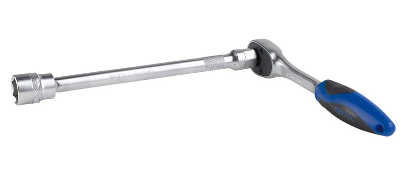

Die SW 32 für den Ölfilter, komm ich da gut an die Schraube dran oder liegt die etwas verdeckt? Bin am überlegen, ob mit einfacher Ratsche zu lösen oder besser eine mit Schwenkkopf? Hab die hier zuhause liegen (http://www.amazon.de/.../ref=sr_1_3?...), die passenden Nüsse (SW 19 und SW 32) habe ich bestellt. Sonst bestell ich noch mal ne normale Ratsche.
blöd ist, wenn die Abdeckung ab ist, alles fürn Ölwechsel vorbereitet ist, es dann aber am falschen Werkzeug scheitert :D
Ich würd mir dafür dann nämlich auch nen Tag Urlaub nehmen und das ist nicht so einfach bei mir in der Firma, da einen zu kriegen :rolleyes:
Beim 1.6 war irgendwo in einem Thread ein Foto, da kam man eher schlecht dran. Ist das beim 1.4er 75Ps auch so blöd????

@Thorb96 schrieb am 16. Februar 2015 um 15:57:21 Uhr:
...ob hier eine Gelenkratsche besser geeignet ist als eine feste, aber das kenne ich ja schon ;)
Gelenkratsche verwendet kein Profi, den ich kenne.
Wenn, verwendet man ein Kreuzgelenk im Verlauf zwischen Knarre, evtl. Verlängerung und Nuss, aber die Ratsche/ Knarre ist immer eine ½" mit festem Griff, Umschalthebel oder -scheibe.
Da zur Montage des Ölfilters m.M.n. kein Spezialwerkzeug im eigtl. Sinn notwendig ist, wird ergo eine Knarre, ggf. eine Verlängerung und die passende Nuss reichen:
http://img.briedenredaktion.de/...lgarnitur_heytec_bild_1303326516.jpg
Für´s Altöl verwende ich so was, gab´s auch bei ATU für wenig Geld. Dort findet sich eine ähnliche.
Nehme eine alte, abgeschnittene PET-Flasche, deren Ausgussgewinde exakt und wackelfrei in die Öffnung des 5l-Ölkanisters passt. Nachdem das Frischöl verfüllt ist (bei mir: 4,3l in den Motor, den Rest in eine Reserve-1l-Flasche für den Kofferraum), wird das Altöl aus der Altölwanne damit in den Kanister umgefüllt, fertig.
ok, so eine normale Ratsche wird ja irgendwo mit Verlängerung für wenig Geld zu kriegen sein. Und damit komm ich auch mehr oder weniger gut an alles dran?
