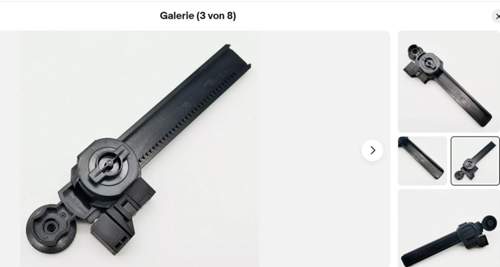

Zum Handschuh fällt mir spontan das Rädchen auf der rechten Seite ein.
Dieses kann herausfallen wenn man das Handchuhfach zum Tausch des Pollenfilters
ganz nach unten herunterklappt.
So ist es mir selbst ergangen, wußte zunächst nicht wo das Teil hingehört.
Das Handschuhfach hatte ebenfalls kein Softabsenken mehr.
Das Rädchen wieder eingebaut und alles war wieder gut 😉
Ohne Einwirkung von außen fällt dasTeil nicht raus !

Darauf tippe ich auch, evtl. ist auch die Zahnstange raus.
Das Teil gibt es aber einzeln, 5G1 858 309 "Bremselement", kostet ca. 15€.

Um den Dämpfe wieder einzubauen, muss die Schublade in Server Stellung bringen, siehe Klappe in Service Position bringen
Ist zwar schon ein paar Jahr her aber ich meine das Dämpferrädchen ist nur gesteckt.
