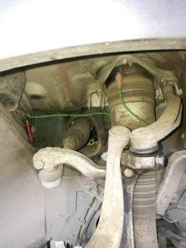

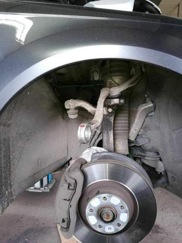

Also, auch meine oberen Querlenkerbuchsen sind Schrott.
Ich habe mir vorsorglich die Todesschraube vorher besorgt.
Allerdings wollte ich von vornherein nur die Buchsen tauschen, weil ich es auch nicht einsehe soviel Geld aus dem Fenster zu werfen.
Deshalb habe ich mir 2 einzelne Meyle Buchsen bestellt.
Nun, wie sollte es sein. Mit der Todesschraube wurde trotz Wärme nicht's
Deshalb einfach den Querlenker abgeschraubt, und die Buchse so gewechselt.
Ich habe zunächst erstmal die hinteren oberen getauscht. Die vorderen mache ich demnächst auch noch.
Seht selbst.
Einsatz bis jetzt 30€
Habs bei mir auch so gemacht, ohne die Schraube zu lösen. Allerdings hab ich die roten Strongflex Buchsen eingesetzt.

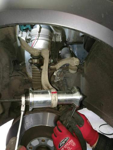

@mz-es-freak:
Hast du einen Link zu den einzelnen Buchsen?
Meine sind auch hin.
Wie genau bist du vorgegangen? Kann man nur durch lösen der schraube der oberen querlenker diese wechseln?
Woher hast du die auspressen Vorrichtung? Welche Durchmesser benötigt man?
Grüße Daniel
Hallo 411er.
Also die Buchsen heißen:
1004070070/HD Meyle
Außendurchmesser ist 47mm
Die Bohrung ist m10
Wenn du das bei Google eingibst kommen etliche Händler aber auch egay...
Ich habe die bei meinem Großhandel bestellt.
Schrauben hatte ich mir direkt bei Audi geholt.
Das Werkzeug zum ein-/auspressen ist ein universal Kasten. Da sind schätzungsweise 30 verschiedene Einsätze drinnen.
Wichtig ist, dass man eine lange Gewindespindel hat die genau durch die Buchse passt. Ich denke da geht auch eine normale Gewindestange und dann bräuchte man allerdings noch ein paar Gegenstücke bsw. Alte Radlager..
Kann ja nächste Woche mal ein Bild von dem Kasten machen. Der ist übrigens Gold Wert 🙂

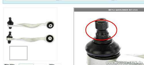

@411er schrieb am 28. April 2017 um 22:19:25 Uhr:
Ja Daniel... leider !
Wenn Du Dir die Teile mal genau ansiehst bemerkst Du diese Vertiefungen...da geht die Schraube vorbei... ohne die Schraube zu ziehen bekommst Du die Köpfe nicht aus dem Sitz !
siehe Bild
Hol Dir gleich einen Satz in verstärkter Ausführung... Ich habe übrigens keine 200 Euro dafür bezahlt... 90,00 Euro für einen Satz (4Stck) beide Seiten oben !
