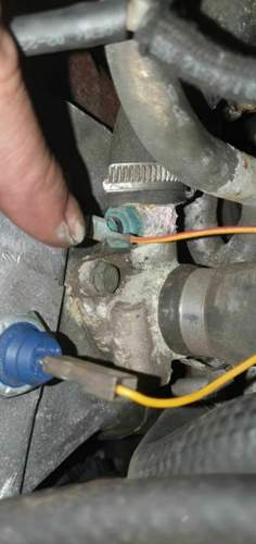

Moin,
wir wollten beim Golf das Thermostat wechseln und zack bricht die Schraube ab.
Es ist ein 83er Golf 1 C Automatik mit 75 PS.
Hat jemand eine Idee was zu tun ist? Ausbohren?
Die Stelle ist schwer zu erreichen?
Danke für Eure Tipps.

Also mit Zange seh ich da verdammt wenig Chancen.
Ich mach bei bissl Schraubenüberstand immer :
dickere Unterlegscheibe rumlegen und gut anschweißen (wer selber nicht gut schweißen kann ---> jemand suchen der das gut kann, denn mit "schlecht schweißen/verpfuschen" wird der Überstand immer kürzer ;-) ). dann 10er Schraube dranschweißen und abkühlen lassen.
Durch die Hitzeeinwirkung (aufheizen + abkühlen bzw. ausdehnen + schrumpfen) hat's das Gewinde dann meist minimal bewegt (Mikrorisse im "Gammel"😉, und Rostlöser kann eindringen, den bissl eindringen lassen und rausschrauben . . . . meist funktioniert's ;-)
Und auch nicht unbedingt gleich auf einmal und mit Gewalt drehen, manchmal muß man 50x vor und zurück (Pilgerschritt/e).

Moin,
wir haben mit Rostlöser gearbeitet und die Schraube tatsächlich wie hier beschrieben rausbekommen.
Vielen Dank für Eure Tipps!
Jetzt brauche ich aber eine neue Dichtung für den Flansch. Bei VW war ich noch nicht aber ich bin nicht sicher ob es die noch gibt?
Hat jemand eine Teilenummer oder weiß die genaue Bezeichnung?

Ich würde mal Hitze vorschlagen, damit hab ich bessere Erfahrungen gemacht wie mit dem Kälterostschock. Punktuell das abgerissene Gewinde mit ner dünnen Schweissbrennerflamme erhitzen, zur Not auch mit nem normalen Bunsenbrenner und wieder abkühlen lassen. Das ganze 2-3 mal und dann kann man den Rest oft schon von Hand raus drehen.

Der TE hat die Schraube aber gestern schon rausgeholt.
