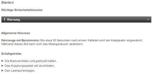

Achso. Starten. Fuss auf die Bremse und dann Schlüssel drehen bis er anspringt.
Du meinst wohl Fuß auf die Kupplung!? Ist das nicht so, dass du beim Schalter zum Starten zwingend die Kupplung tretend musst? Gang raus und nur Bremse ist nicht.
@Bisey schrieb am 21. November 2021 um 11:54:24 Uhr:
Ist so. In der Betriebsanleitung für den VorMopf kann man das hier Lesen:
Starten
Schaltgetriebe
  • Die Bremse treten und gedrückt halten.
  • Das Kupplungspedal voll durchtreten.
  • Den Leerlauf einlegen.
Auszug aus Bedienungsleitung
Hatte vergessen zu erwähnen.
Automatik
