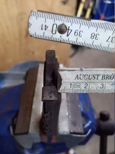

der hat nur kratzbleche. Ganz sicher.
@Souljazz: Frag mal Deinen Schrauber wie er die Warnkontakte untergebracht hat beim Insigia…
Hinten ist es mit Sicherheit so ! mfg.
20211115

@GermanTwath schrieb am 3. Oktober 2022 um 08:00:17 Uhr:
Auch vorne gibt es beim Insignia nur die Kratzbleche statt eines Warnkontakts. Ist ja, meiner Meinung nach, auch völlig ausreichend.
