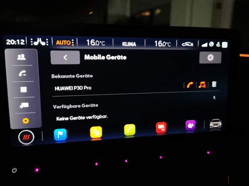

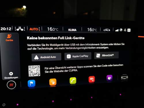

Anbei mal Bilder aus dem Auto, wenn ich Android Auto aktivieren will..
Bild 1 - die Übersicht bzw. Auswahl
Bild 2 - ab da kann man nichts mehr machen und am Handy tut sich auch nichts
Bild 3 - nur zum zeigen, dass Handy und Auto per BT verbunden sind
Bild 4 - wenn man das Auto als WLan Hotspot nutzen will
(aber ich will nicht extra Datenpakete kaufen müssne, damit ich Android Auto nutzen kann? Das kann ja nicht richtig sein?)

Was hast du denn fürn Handy? Du brauchst nicht mit dem Hotspot verbunden sein, aber mit dem WLAN vom Auto, das passiert meine ich aber automatisch. Du müsstest ggf. In den WhatsApp Einstellungen wireless Android auto aktivieren, ist das schon passiert?
Ich habe ein Huawei P30 Pro. Also reeelativ aktuelles Handy.
Wieso Whatsapp-Einstellungen? Was hat Whatsapp damit zu tun? 😁

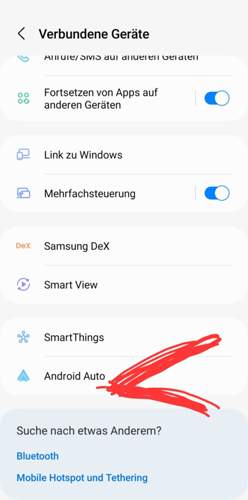

Hast du auf deinem Handy versucht die Verbindung zu starten?
Android Auto auf dem Handy ( S20FE 5G )
Auf dem Handy wird nichts angezeigt.
mit BT ist es ja mit dem Auto verbunden
Suche im System nach der Android Auto app.
AAA
Android Auto ist ja keine richtige App mehr? Kann man also nicht klassisch wie eine App Öffnen

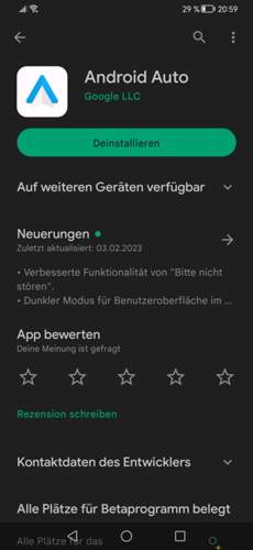

Ist auf dem Handy installiert
Bild 1 - Handy
Bild 2 - Play store
Auf-handy
Im-play-store
Sry Android auto mein ich natürlich. Freudscher Versprecher. Huawei könnte schon das Problem sein.
Hab hier ne Anleitung gefunden: https://www.android-hilfe.de/.../...ndroid-auto-verbinden.1004893.html
Danke dir.
Bin grade auch schon am googlen.
Huawei scheint oft Probleme zu machen
Okay, das Problem liegt definitiv an Huawei Handy.
Grade mal mein olles Samsung ausgekramt und kurz geladen... verbindet sich sofort.
Fehler gefunden 😁 Kack Huawei 😁
Ich hatte im Sinn dass Huawei Handys von Android massiv eingeschränkt wurden, aber dass es noch bis heute so ist hätte ich nie gedacht 🙁
@TheToxie schrieb am 4. März 2023 um 20:36:22 Uhr:
Ich habe dazu gelesen, dass das Auto als WLAN Hotspot genutzt werden muss?
Wenn ich das machen möchte, muss man sich bei dieser Seat-Eigenen Telekom anmelden? Das ist Notwendig für Android Auto? Irgendwie komisch.
Nein, das musst du nicht. Ich nutze Android Auto und habe keine Datenpakete gekauft. Ich nutze den Hotspot des Autos, aber die mobilen Daten des Handys.
