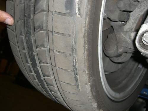

ich weiß, dass es ähnliche Bilder schon im Forum gegeben hat. Aber wenn man dann selbst betroffen ist, wird es einem doch anders ...
Gestern - nach dem fälligen Wechsel auf die Winterräder - hat mich der Anblick von einem der Sommerreifen geschockt: Auf einer Länge von ca. 40 cm war der Reifen auf der Innenseite so weit aufgerissen, dass der Stahl sichtbar ist (siehe Bilder). Alle anderen Reifen weisen eine normale, relativ gleichmäßige Abnutzung auf. Der betroffene Reifen hat noch eine Profiltiefe von ca. 3 mm, auf der schadhaften Seite - dort wo der Reifen nicht aufgerissen ist - ist er gut 2 mm tief U-förmig eingelaufen.
Es handelt sich um bei der Bereifung um Goodyear Eagle NCT 5 ROF in der Größe 245/40 R 18. Das Fahrzeug ist ein 520d touring Bj. 7/2009. Der schadhafte Reifen war hinten rechts montiert.
Ihr könnt euch vorstellen, wie geschockt ich war, als ich das gesehen habe. Kurz vor dem Radwechsel bin ich noch ca. 300 km über die Autobahn gedüst - zwar ziemlich moderat, aber immerhin bin ich auch mit 180 km/h gefahren ...

Diese Vertiefung ist interessant, so betrachtet hat es den Anschein, als ob die Lauffläche der Reifen stark abgeflacht wurde (viel Gewicht, zu niedriger Luftdruck, evt. Verschleiß), dabei die verstärkte Reifenflanke des Runflats nicht nachgegeben hat (sinnvoll) und so der Bereich "zwischen" beiden Teilen stark belastet wurde und schlussendlich nachgegeben hat.
Du meinst also, 2,8 bar wären zu wenig??? Zu 90 % fahre ich allein und habe etwa 30 kg Gepäck im Kofferraum.
Und was wäre die Erklärung dafür, dass der linke Reifen einwandfrei ist und nicht einmal annähernd einseitig verschlissen ist???
Der Chaosmanager
Schildere den Fall doch direkt Goodyear. Die haben hoffentlich eine Antwort parat.

Erst mal werde ich das Fahrwerk checken lassen.

Nun ja, das ist aber schon ein Unterschied - bei mir ist es ja eine konkav, fast wie eingefräste Stelle nur auf EINER Innenseite mit einem 40 cm langen Riss, obwohl der Reifen ansonsten noch 3 mm Profil hat. Der linke Hinterreifen weist eine absolut gleichmäßige Abnutzung auf.
Der Chaosmanager
Dann ist wohl ein Lager oder Buchse ausgeschlagen die so etwas verursacht.Oder es liegt bei dir wirklich an Spur und Sturz....

Zwischenzeitlich habe ich die Fahrwerksgeometrie überprüfen lassen. Ergebnis: sowohl Spur als auch Sturz sind einwandfrei - gleichzeitig wurde mir bestätigt, dass das Verschleißbild des Reifens bei verstellter Spur bzw. Sturz ganz anders aussehen würde. Auch bei falschem Luftdruck (was ich sowieso wg. regelmäßiger Kontrolle ausgeschlossen habe) würde das Verschleißbild anders aussehen (keine einseitige Abnutzung auf nur wenigen mm Breite).
Da ich im Frühjahr eh neue Reifen aufziehen lassen muss, lass' ich's dabei bewenden - aber Goodyear kommt mir nicht mehr drauf.

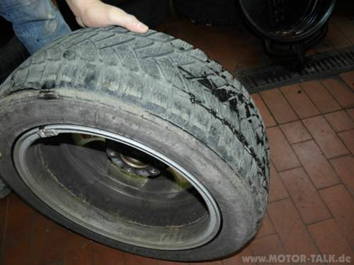

tHallo Zusammen,
ich habe am vergangenen Samstag das gleich Problem auf der BAB gehabt. Der Reifen hinten rechts ist auf der Innenseite wie eingefrästund die Lauffläche löst sich ab, der Stahl kommt durch.
Die Winterräder wurden vor ca. 16 tausend aufgezogen, alle anderen haben diese Einfräsung nicht. Man kann auch nicht erkennen woher es stammt.
Kurz nachdem ich den Wagen in 2010 gebraucht gekauft habe, hatte ich nach wenigen Wochen mit einem Sommerreifen das gleich Problem. Spur und Sturz wurden im Frühjahr 2011 eingestellt.
Ist es möglich das durch viel Gewicht im Kofferraum es zu diesem Ergebnis kommt ?
Oder funktioniert die Luftfederung nicht korrekt ?
Nächste Woche habe ich Termin bei BMW und auch beim Reifenmenschen.
Bild 1 ist der Winterreifen, Bild 2 stammt von 2010
