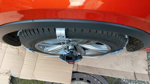

ich suche Schneeketten, die man auf einem R-Line mit 19" Sebring oder 20" Suzuka Felge mit 255er Winterreifen anlegen kann.
Folgende habe ich gefunden:
  • KÖNIG | THULE K-SUMMIT XL K55
  • RUDcomfort CENTRAX, Gr. N894
  • Spikes-Spider Alpine Pro, Gr. 2
Leider scheint es bei einigen Felgenmodellen Probleme bei der Befestigung auf der Radmutter zu geben. Hat das schon mal jemand bei den 19" Sebring oder 20" Suzuka probiert? Welche Schneeketten könnte man dort montieren (mit 0mm Freigängigkeit). Sie sollen auf Strecken mit Schneekettenpflicht zugelassen sein.
So, kurzes Update.
Ketten auf den 19 Zoll wurden am WE testweise montiert.
Trockenübung ist positiv verlaufen 🙂

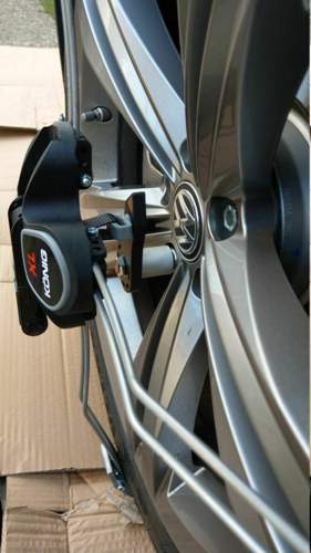

Zurück zur ursprünglichen Frage passt die Befestigung der Kette?
Sind die Außenabmessungen der Spannglocken der Kettenbefestigung passend zum Bolzenloch in der Felge?
Ich hatte die selbe Sorge mit meinen 19" Auklands (die silbernen ab Werk sind wintertauglich).
Und ja, da passen die Befestigungen der RUD Centrax problemfrei.
Und wenn die anderen VW-Felgen dieselbe Bolzenabdeckung wie die Auklands haben, dann passt das auch dort.
Und wenn es nicht passt: besorg dir 2 passende Radbolzen (passend = Sitzgeometrie & Länge), die nicht hohl sind.
Und dort machst Du Dir (oder läßt Du Dir machen) ein Gewinde rein, in das Du die Kettenbolzen direkt einschrauben kannst.
So lange der Kettenbolzen nicht montiert ist, schützt eine Plastikschraube das Gewinde im Radbolzen.
Der Tipp kam im Volvoforum von einem Händler, der dort die RUD-Ketten nicht "original" montiert bekam ...

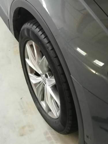

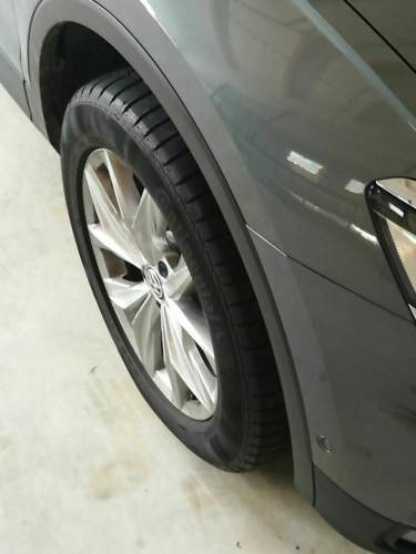

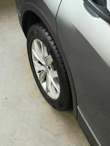

Ich habe jetzt die Eibach-Spurverbreiterungen (12 mm je Seite) montiert. Einen optischen Eindruck geben die vier Vorher-Nachher-Bilder. Aus einigen Metern Entfernung wirken die Räder auf mich nun subjektiv größer.
Vorher war zwischen Reifeninnenseite und Radaufhängung nicht genügend Platz für Schneeketten. Jetzt ist ausreichend Platz für die 9mm-Ketten, die ich noch diesen Monat kaufen werde, vorhanden.
Liegt es an der vermeintlichen Dummheit der VW-Ingenieure, dass auf den Tiguan-Serienrädern 235/55R18 keine Schneeketten montiert werden dürfen oder haben die VW-Ingenieure zusammen mit den VW-Betriebswirten das vorsätzlich so schlau konstruiert, damit der dumme Kunde, welcher Schneeketten benötigt, zusätzlich noch einen 17-Zoll-Radsatz kaufen darf oder muss? Meinen Tiguan gibt es nämlich motor- und ausstattungsbedingt nur mit mindestens 18-Zoll-Felgen zu kaufen.
Mit rund 150 Euro für die Spurverbreiterungen (Selbstmontage) und 170 Euro für die Ketten bin ich jetzt für den Winterurlaub in den Alpen gerüstet.

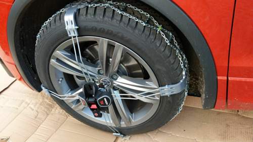

hier sind ein paar Fotos von der Trockenprobe von Schneeketten auf 19" 255er Reifen.
- KÖNIG | THULE K-SUMMIT XL K55
- Sebring 19" mit 255er Winterreifen von Goodyear
Wirkt alles gut und ich bin gewappnet für den Winterurlaub in den Alpen.

Ich bin am überlegen mir die ca. baugleichen „RUD comfort Centrax V“ zu kaufen.
Wieviel Spielraum bleibt bei dir beim vollem einschlagen des Lenkers zwischen Kette und Radkasten im vorderen Bereich?
Das Rad geht bei mir nämlich ziemlich nahe an den Radkasten und ich befürchte, dass die (bei dir grauen) Halterungen am Radkasten streifen. Fahre 19“ 235er
