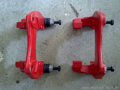

Mein Fahrwerk wäre sogar für einen AAH zugelassen :D Die Bremse wäre auch schon Umgebaut --> Mal sehen wann der Motor dran is
was hastn umgebaut?
am 19. August 2011 um 19:04
innenbelüftet.
Original geschrieben von gandhara05
innenbelüftet.
achso...dachte 312er Scheibe!
innenbelüftet.
das kommt noch :)
das kommt noch :)
ich spar mir das nun....nachdem ich wie blöde nach einem gebrauchten Träger gesucht habe, und alle schon vergriffen sind oder neue einfach zu teuer, kaufe ich mir Brembo Max und EBC Beläge, dann geht das schon!
das kommt noch :)
Ich hab se schon und innenbelüftete hinten :D
Hab auch noch 2 Träger für hinten in rot rumliegen - wer will...?
