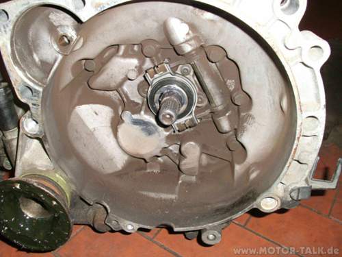

Das Ausrücklager sitzt auf einer Führungshülse. Wenn die trocken ist, klemmt das Lager, oder schabt das Material ab. Das Lager läuft dann schief zur Druckplatte der Kupplung. Hatte mal ein Fall beim Polo 86 C, wo die Kupplungsdruckplatte auseinander geflogen ist, und die Getriebeglocke zerstört hatte.
Getriebe muß ausgebaut werden ca 3 - 4 Std. Kupplungssatz bei Ebay ~ 80 €.

Ausruecklager
Du kannst natürlich damit weiterfahren, wenn du in Kauf nimmst, dass du dann irgendwo an ner Ampel stehst und keinen Gang mehr reinbringst. Und gut fürs Getriebe ist das dann ja auch nicht, wenn du versuchst mit einer mitschleifenden Kupplung zu schalten.
2015 hat das, für den kompletten Wechsel der Kupplung, Ausrücklager und Schiebehülse, bei VW in Schweinfurt 864,55 Euro gekostet.
Freie Werkstätten dürften da um einiges kostengünstiger sein. Hab das mal bei ner Hinterhof für nen Hunderter bekommen. Allerdings trat da nach mehr als einem Jahr das Problem mit der Schaltbarkeit wieder auf und die Kupplung hatte der wohl dann doch nicht gewechselt, da man bei VW eine vom Sachs ausgebaut hatte, obwohl ich der Hinterhofwerkstatt eine von Luk zum Einbau gegeben hatte.
Zu zweit und mit richtigem Werkzeug kannst da jedenfalls ganz schön was sparen, wenn du das selbst machen kannst.
