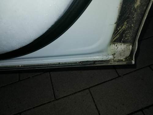

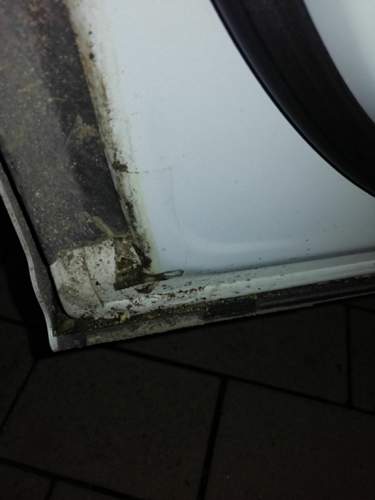

Hallo habt ihr auch das Problem dass bei eurem Cupra Ateca der ganze Dreck von der Straße in die zwei hinteren Türen reinspritzt?

Selber verbaut nach ein paar Tagen. Weil die Problematik im VW Konzern bekannt ist, und eh nix beim Händler bei raus kommt.
Ist aber alles hier beschrieben:
https://www.motor-talk.de/.../...aengel-nach-einem-monat-t6361018.html
Schließt die Tür jetzt durch den zusätzlichen Gummi schwerer ?

Nach meinem Empfinden vll 5% schwerer. Aber das auch nur wenn es neu ist. Nach den 2 Jahren merkt man davon nichts mehr, da sie sich angepasst haben.
Ich habe mein Cupra vor einer Woche komplett geputzt innen wie außen und jetzt schaut er schon wieder so aus.
Kann man doch wieder ohne Probleme entfernen.
Lieber Kleber weg machen als nachher für durch gefaulte Türen zu zahlen.

Ich habe jetzt bei Seat Angerufen wegen der Türdichtung und die haben gesagt dass sie individuelle Lösungen gefunden haben ich soll morgen nochmal Anrufen da ist der Kfz Meister wieder im Haus und dann besprechen wir ob das auf Garantie /Kulanz geht oder ob ich die Kosten selbst tragen muss. Ich gebe dann eine Rückmeldung sobald ich den Preis und die Lösung weiß.
