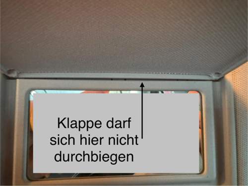

Zum Teil hier gute Info zum Problem. Mein Test:
Schminkspiegelklappe auf und kein Licht dann mal in in Klappenmitte oben etwas nach unten drücken und gut hinhören!
Wenn der Microschalter schaltet jedoch immer noch kein Licht, die Kontakte am Dach brücken.
Bei Licht - neuen Schalter A211 870 05 10 bei MB kaufen, jetzt 6,22€ nur 1 Tag Lieferzeit.
Schalter Einbau ist einfach da nur eingesteckt. Details siehe Beiträge oben.
Jedoch immer noch kein zuverlässiges Licht?

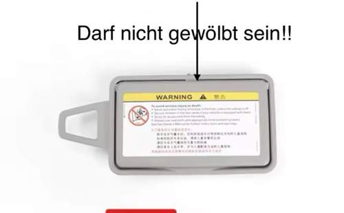

Dann die Klappe mal genau ansehen, ist sie in der Mitte leicht gewölbt kommt der kleine Plastikarm auf der Rückseite nicht stabil an den Microswitch, das ist der eigentliche Fehler!!
Also mein neuer Schalter hilft nicht allein!
Der Fix: die Klappenmitte und den kleinen Hebel der ausgebauten Spiegeleinheit mit Föhn warm machen und den Arm mit Zange ca 1mm nach unten biegen. Das beseitigt die durch die Wölbung entstandene Verkürzung.
.jpg
Hier noch ein Foto mit offener Klappe. Mit dieser kleinen Verformung schaltet selbst der neue Microschalter erst nach der oben beschriebenen Änderung:
